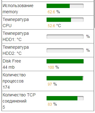

Вот пока эти нашёл странности
Filesystem Size Used Avail Use% Mounted on
/dev/root 15G 14G 44M 100% /
/;du -h --max-depth=1
2.9G ./usr (здесь не нашёл что чистить)
9.1G ./var
/var/www; du -h --max-depth=1
8.2G ./cms
log_2019-01-10-cycle_bluetooth.php.txt 4.6GB
log_2019-01-10-cycle_mqtt.php.txt 650MB
Raspberry Pi 3B+
andrey040670
Сообщения: 473
Сообщение andrey040670 »
cms 8.2G, а должно быть 12-16MB.
Там и смотри, в первую очередь загляни в /cms/debmes
Потом выясняй почему логи как на дрозжах растут.
Да, загляни ещё в var/log, там тоже наверное много чего накопилось.

Все модули убрал связанные с БТ, но всё ровно этот файл тормозит он набирает кошмарную величину
