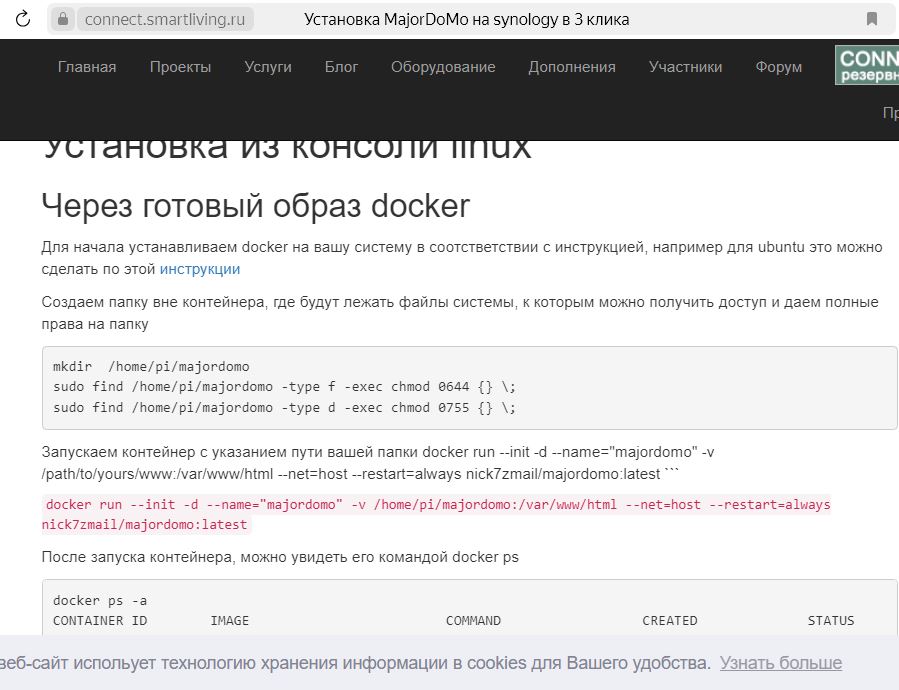

Всем привет. Ставлю MD на Docker по инструкции:
https://connect.smartliving.ru/profile/ ... -klik.html
контейнер создаю по длинной ссылке:
docker run --init -d --name="majordomo" -v /home/pi/majordomo:/var/www/html --net=host --restart=always nick7zmail/majordomo:latest

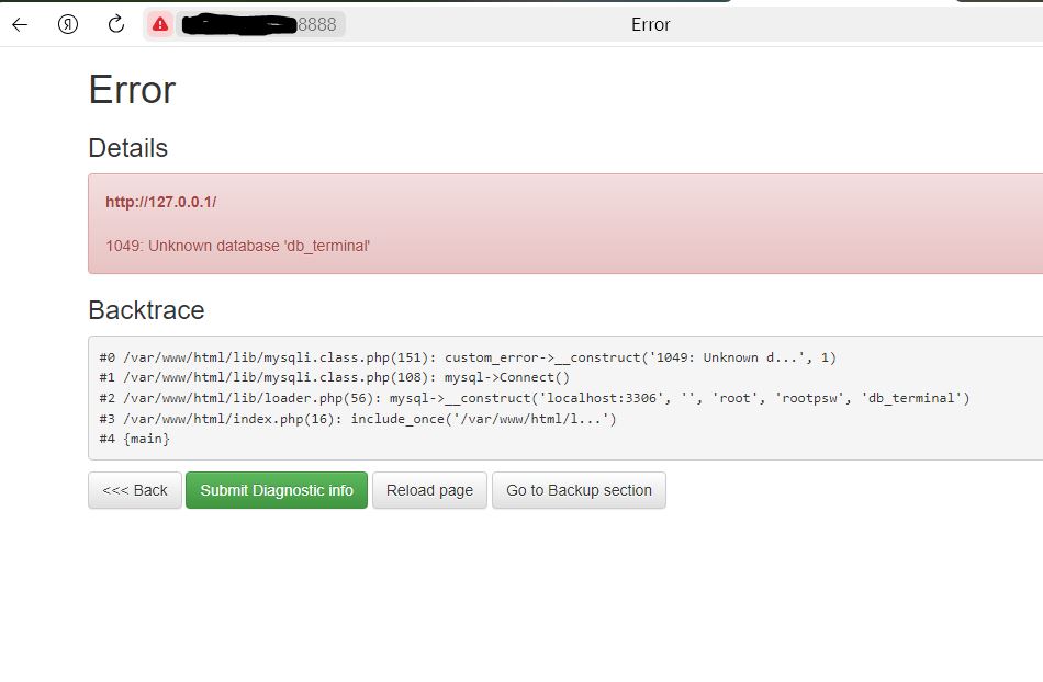

контейнер стартует но при подключении к localhost:8888 выдаёт ошибку:
такое впечатление что к БД не может подключиться.

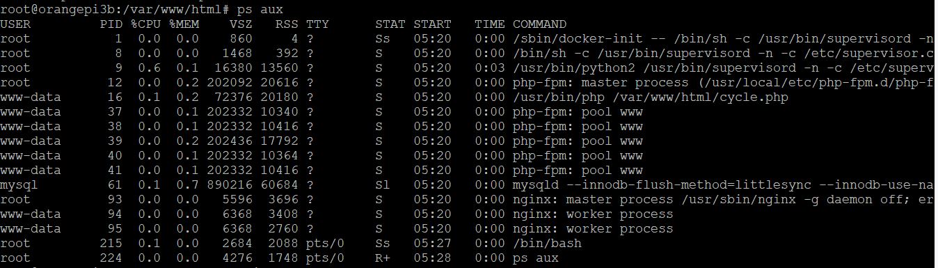

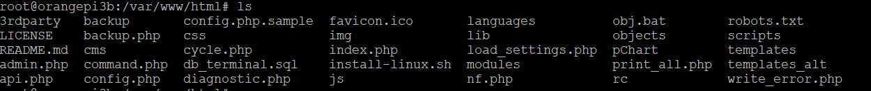

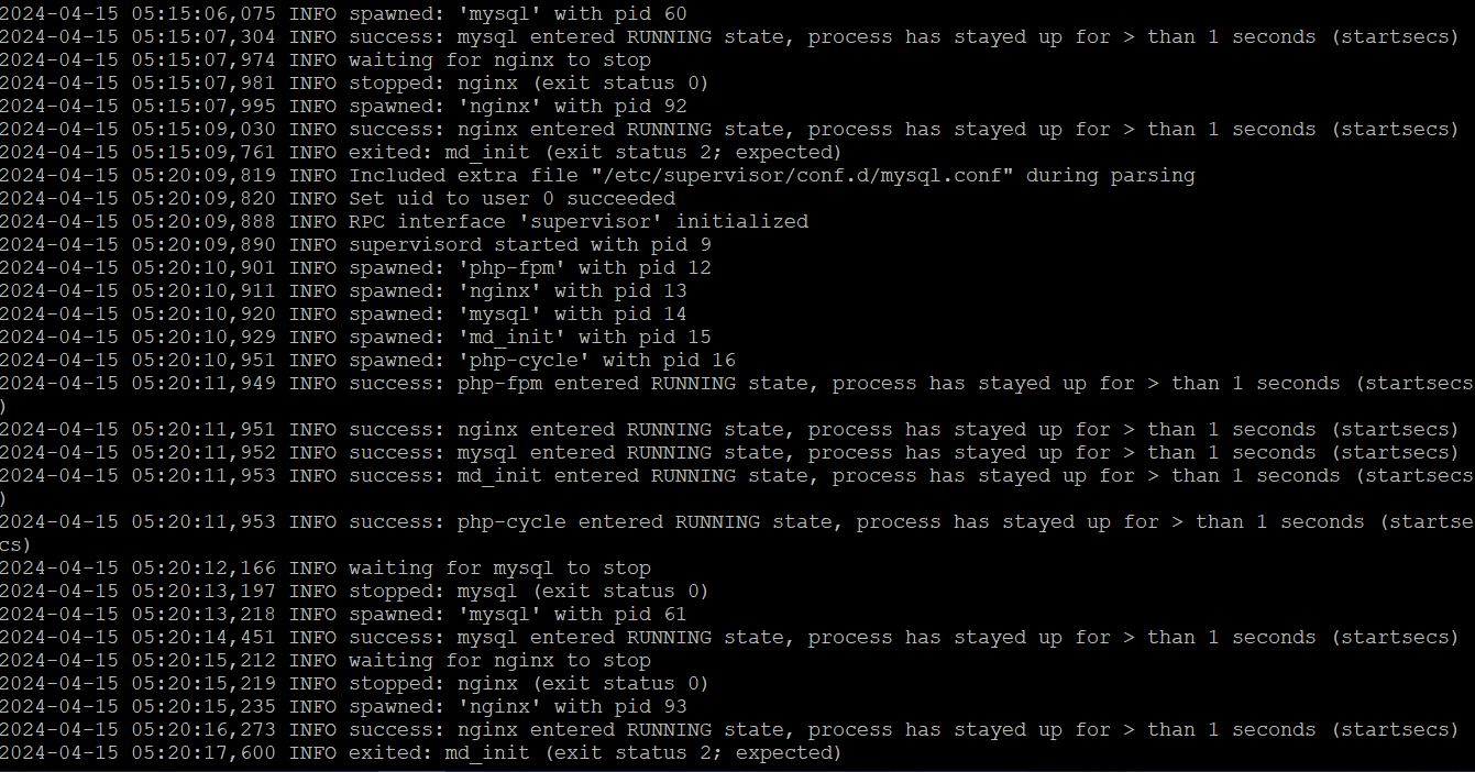

Вот наличие папок и файлов в контейнере, список процессов запущенных в контейнере и вывод лога контейнера:
Что может быть?

1. config.php.sample переименовать в config.php - если выносил в папку /home/pi/majordomo - там все правь ручками
2. Там же изменить путь и пароль к БД
3. МД не видит базу

cp config.php.sample config.php
