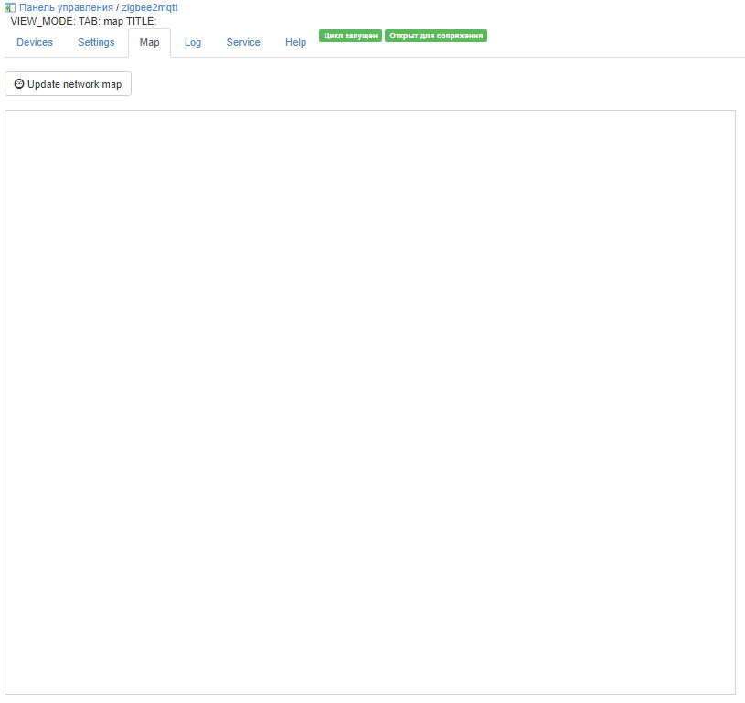

В чем может быть проблема с отображением карты сети?
Данные модуль получает судя по логам
3/20/2019, 2:40:31 PM - info: MQTT publish: topic 'zigbee2mqtt/bridge/networkmap/raw', payload '[{"ieeeAddr":"0x00158d0001f3feb5","nwkAddr":68,"lqi":86,"parent":"0x00124b001936b362","status":"online"},{"ieeeAddr":"0x00158d000204aea1","nwkAddr":45826,"lqi":32,"parent":"0x00124b001936b362","status":"online"},{"ieeeAddr":"0x00158d000117fd51","nwkAddr":54350,"lqi":73,"parent":"0x00124b001936b362","status":"online"},{"ieeeAddr":"0x00158d0001571162","nwkAddr":39399,"lqi":37,"parent":"0x00124b001936b362","status":"online"},{"ieeeAddr":"0x00158d000119f2c9","nwkAddr":41723,"lqi":1,"parent":"0x00124b001936b362","status":"online"},{"ieeeAddr":"0x00158d000158536b","nwkAddr":31366,"lqi":1,"parent":"0x00124b001936b362","status":"online"},{"ieeeAddr":"0x00158d0002047e34","nwkAddr":17473,"lqi":22,"parent":"0x00124b001936b362","status":"online"},{"ieeeAddr":"0x00158d0001c1cd1b","nwkAddr":34850,"lqi":36,"parent":"0x00124b001936b362","status":"online"}]'
3/20/2019, 2:40:31 PM - info: Network scan completed
3/20/2019, 2:40:31 PM - info: Starting network scan...
Но картинки нет.

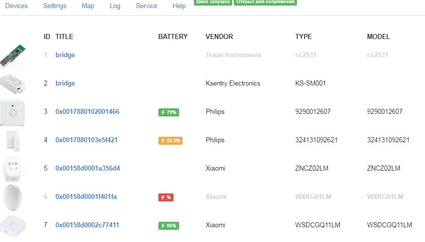

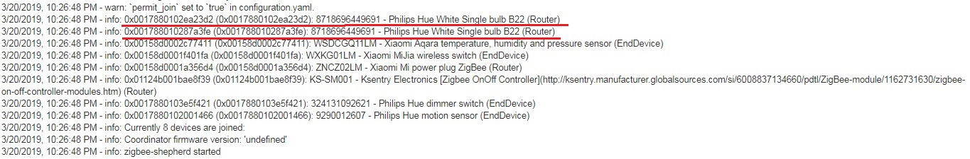

Теперь не определяется лампочки Philips Hue. В логе они видны, а в модуле их нет.

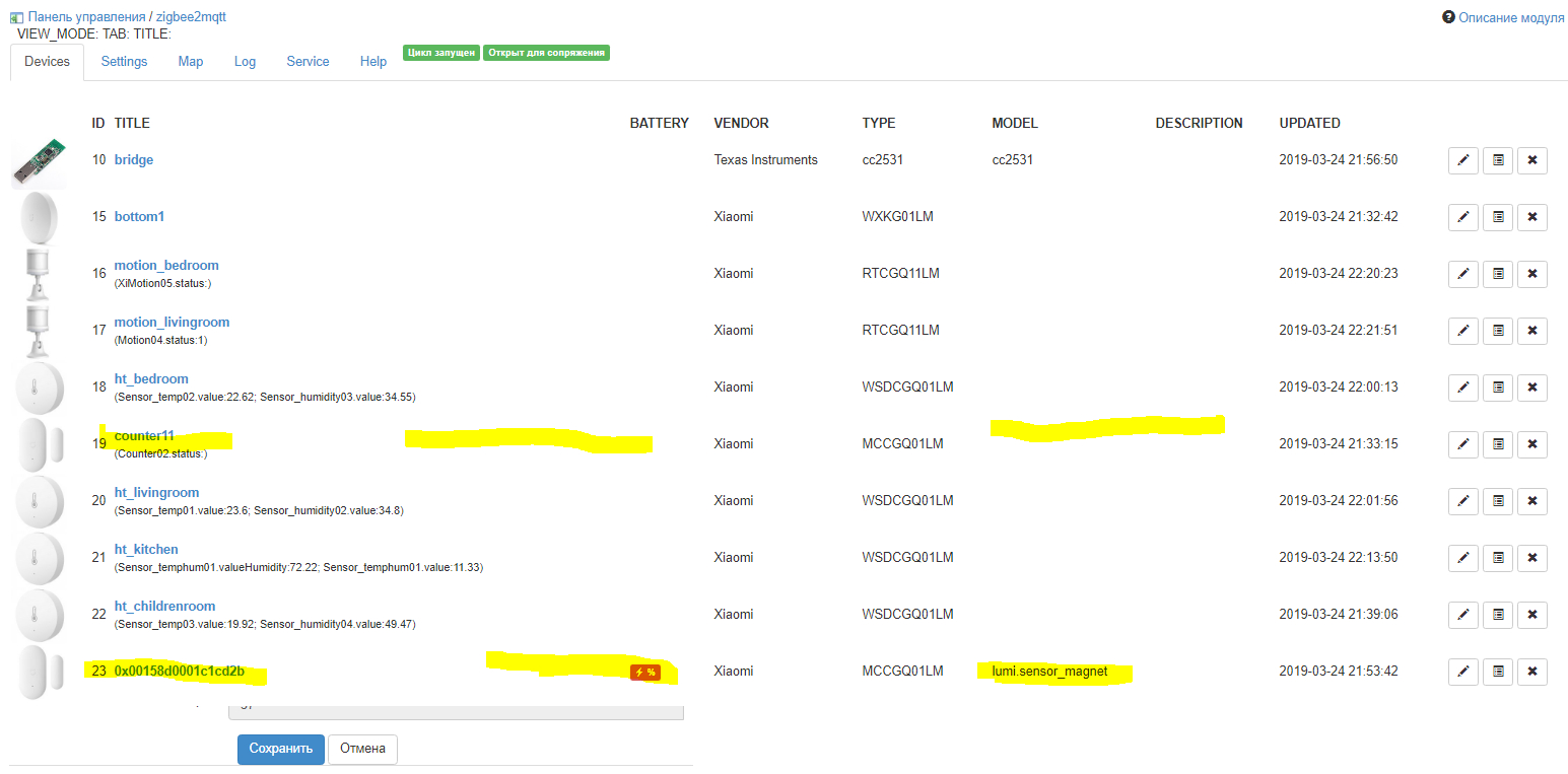

Если в настройках zigbee2mqtt переопределить френдли имена устройств, то в модуле мажордомо перестают определяться некоторые параметры.
Например, везде пропало отображение батарейки
Собственно подозрение подтвердилось. Если не менять в настройках zigbee2mqtt фрнедлинейм, то устройства определяются модулем более адекватно. И прописываются параметры. Но хотелось бы, чтобы и при переопределенных именах все срабатывало корректно.

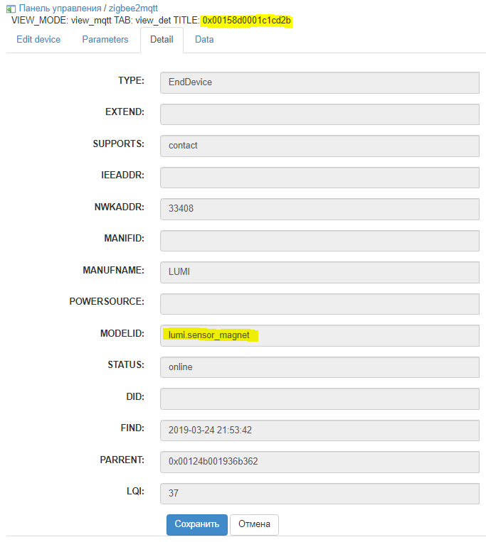

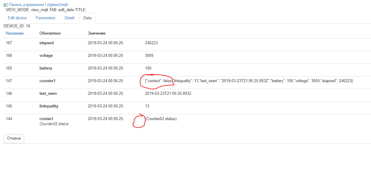

Почему-то не заполняется поле в объекте "датчик открытия/закрытие".
В json все данные приезжают, а дальше поле пустое. Как следствие дальше оно не передается в "простое устройство".
Добавлено: Вт мар 26, 2019 8:36 pm
nightwind
false - это 0. пустая строка. значения появляются только когда шлет единицу. так и должно быть

nicusor писал(а): Ср мар 20, 2019 2:55 pm В чем может быть проблема с отображением карты сети?
При нажатии F5 не рисует?

woow писал(а): Ср мар 20, 2019 11:54 pm Ура OnOff нашёлся, уже определяется
Интересно, почему у вас 2 шлюза.
