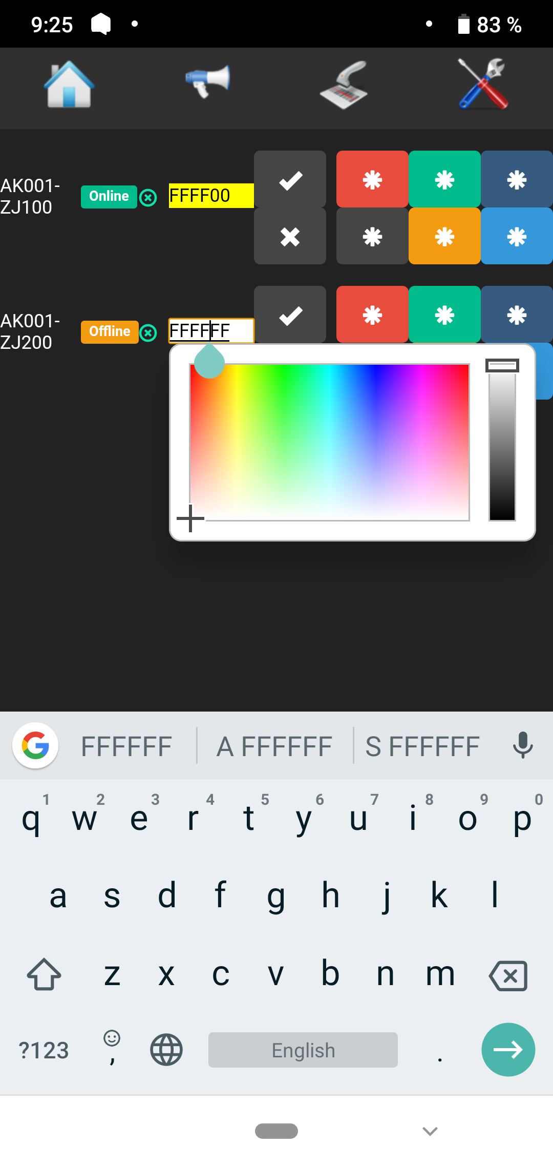

1) Доработан визуальный интерфейс для запуска из приложений.
[img]
Оставил включение/выключение и выбор цвета. Если есть другие пожелания, просьба напишите.
2) Добавлен цикл с опросом состояния. Просьба проверить, так как нет возможности удаленно изменить параметры.
PS: Интересная статистика, 71 уникальная установка модуля и один донат на 1 руб. от tarasfrompir.
а как эти элементы на сцену поместить, вместо стандартного из ПУ?
походу не работает, см скрины
upd: хотя стоп... через время вроде обновляется.. нужно домой приехать, чтобы на ленту смотреть и попробовать управлять с радиопульта... но это смогу только в четверг вечером...
как счет пополнить из Украины? upd: вроде разобрался...
п.с. хотелось бы еще понять как управлять режимами (смена цвета) и их скоростью через метрику command, если можно опишите плиз в разделе "Помощь" модуля

Kvantos писал(а): Ср май 15, 2019 10:10 am >>Доработан визуальный интерфейс для запуска из приложений
1) На сцену не пробовал, но мне кажется можно разместить ссылку /module/magichome.html (отказался от сцен в пользу sboard)
2)
Для включение эффекта можно отправить команду
include_once(DIR_MODULES . 'magichome/magichome.class.php');
$mh = new magichome();
$mh->set_command($deviceid,$value, '01');
где $deviceid -номер устройства модуля
$value - номер эффекта
01 - скорость изменения эффекта.
