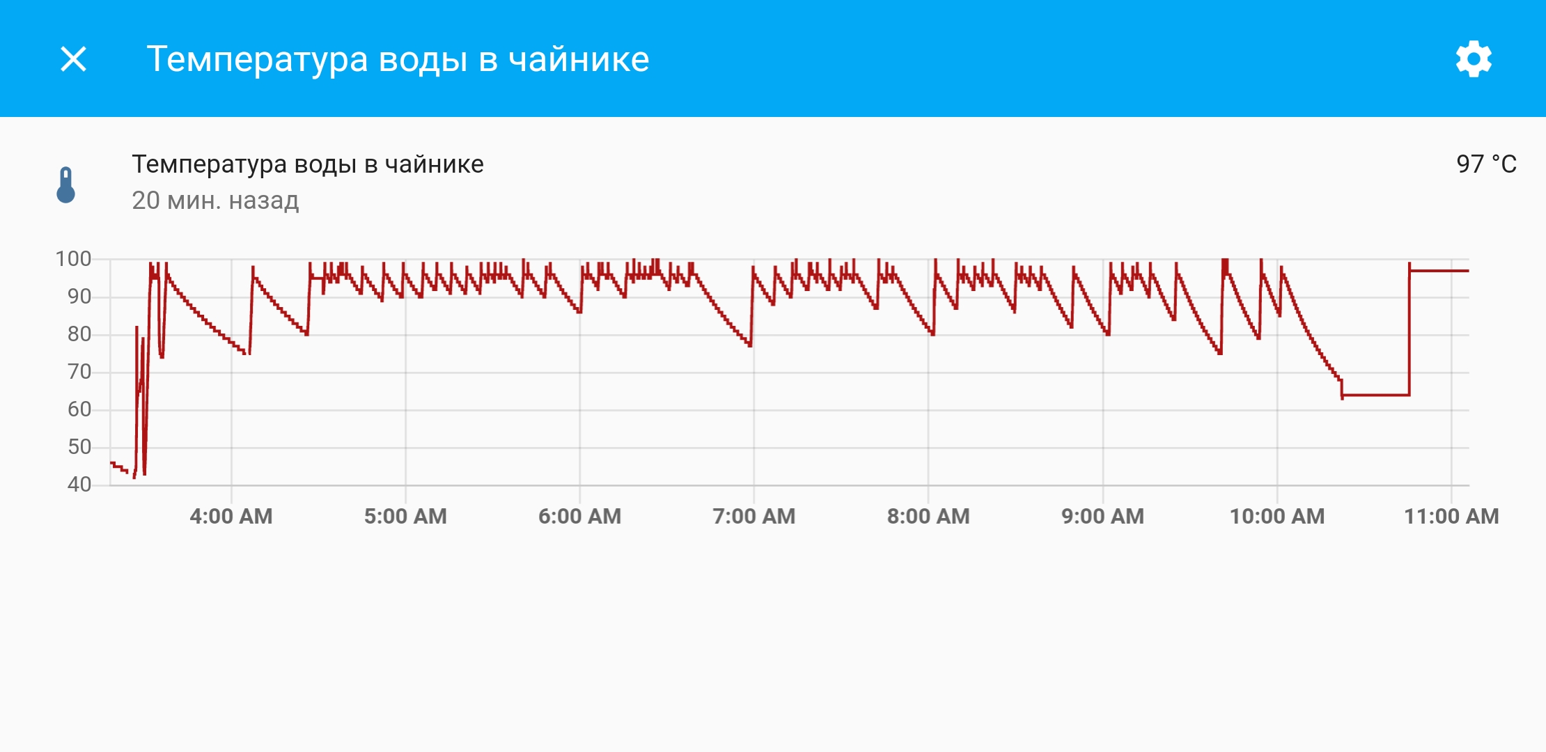

Вчера всё работало хорошо и вроде стабильно. Но за ночь случилось вот это
Всю ночь чайник самопроизвольно включался/выключался, выкипела вся вода.
Автоматизаций никаких не было. Пользуюсь системой homeassistant, но разницы особо никакой нету, mqtt же.
Ни у кого мыслей никаких нету?
Удержания температуры не включал.
Screenshot_20200711-110609_Samsung Internet.jpg (242.78 КБ) 5053 просмотра

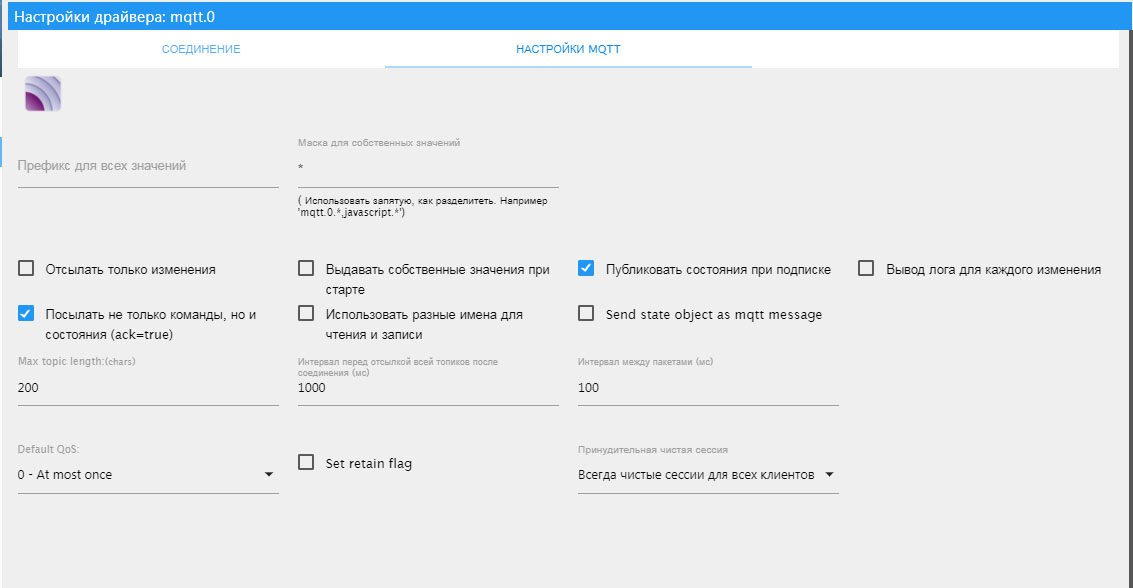

alutov
Сообщения: 44
Зарегистрирован: Пт июн 05, 2020 7:26 am
Re: Шлюз на базе ESP32 для R4S-устройств (Ready for Sky/Nordic)
Сообщение alutov »
Думаю, что-то с mqtt. У меня в iobroker-е снято выдавать свои значения при старте, выставлено использовать чистые сессии и публиковать состояния при подписке. Тогда топики сами появятся при соединении с esp.
