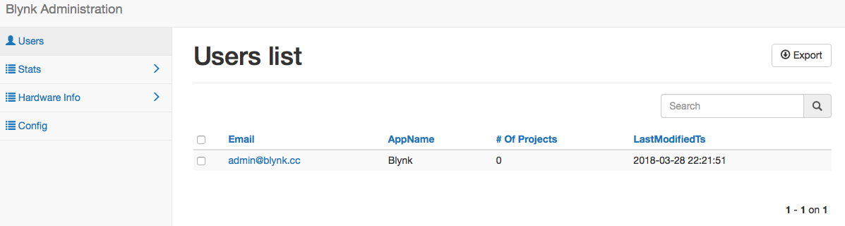

Попытался поставить локальный сервер
В консоли
Blynk Server  successfully started.
All server output is stored in folder '/home/pi/logs' file.
сервер становится доступен по адресу
https://192.168.1.10:9443/
в прошивке закомментировал строку
//Blynk.begin(auth, ssid, pass, "blynk-cloud.com", 8442);
добавил
Blynk.begin(auth, ssid, pass, IPAddress(192,168,1,10), 9443);
в приложении при указании локального сервиса новый акк создать не удалось
причем через некоторое время сервер перестает быть доступным и его необходимо запускать снова
Re: [Модуль] Blynk
Добавлено: Чт мар 29, 2018 11:18 am
Новый акк надо создавать из админки на порту 9443 (вроде)...ну либо настраивать почтовый сервер и автогенерацию ssl ключей, тогда можно будет стандартными средствами регать.
Re: [Модуль] Blynk
Добавлено: Чт мар 29, 2018 5:09 pm
Denis_k
nick7zmail писал(а):Новый акк надо создавать из админки на порту 9443 (вроде)...
видимо придется почитать немного (только админская запись и нет опции добавить акк)
или вообще не заморачиваться и оставить связку через внешний сервер
Re: [Модуль] Blynk
Добавлено: Чт мар 29, 2018 6:35 pm
Хм...я, возможно, переименовал файлик с конфигом пользователя в папке Blynk...а может в редактирование админа зашел и переименовал....
На счет внешнего сервера - как хотите, но мне спокойнее, если сервер у меня))

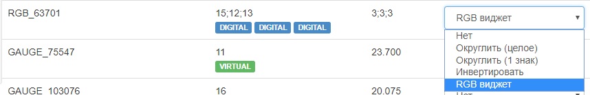

Нововведения:
1) Первое, и наверное, самое крупное - добавлен "Модификатор" RGB. Т.е. При передаче в свойство значение из 3х пинов преобразовывается в формат html-цвета. Соответственно в обратную сторону (при изменении html-цвета) - тоже работает. Таким образом можно напрямую добавить простое устройство (или любое удобное свойство для rgb-селектора) и напрямю управлять цветом без доп. методов.
2) Все возможные модификаторы, которые ранее вбивались тупо текстом - теперь в выпадающем списке (у кого было текстом - не надо ничего менять).
