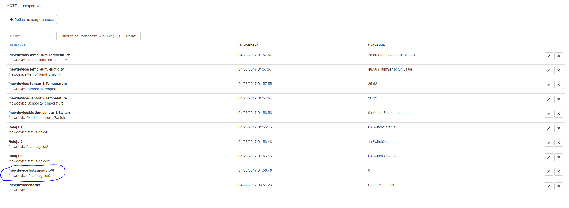

jonyzs
Сообщения: 86
Зарегистрирован: Чт фев 21, 2013 11:35 pm
Сообщение jonyzs »
localhost и есть адресс,уже который день тестирую ESPeasy с разными датчиками и исполнительями - полёт нормальный,хотя есть один баг-например если сам создал топик для управления гпио и потом это устройство уже удалено то потом всё равно вилезает созданный топик хотья устройства уже нет,не тестировал,но похоже удалить наверно можно только удалив ручками из базы данных,вроде как на работу активных устройств немешает.
отмеченного устройства даже физически нет,но эта запись как нестерай всё равно появляется.
