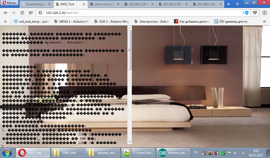

Попробовал отображать на странице АМС текстовые файлы. Дописал в Server_ajax их обработку
void sendTxtAnswer (EthernetClient cl) {cl.println(makeAnswer(F("text/plain")));}
   else if (StrContains(HTTP_req, ".txt"))  {if (openWebFile()) {sendTxtAnswer(cl);}  else {sendErrorAnswer("", cl);}}
на страницу вставляю вывод текста
   </head>
  <body onload="start();">
   <div class="level-full concept2">
       <div class="level">
         <div class="block">
         <!-- <object><embed src="koino.txt" width="500" height="450" /></object> --> английский техт
          <object><embed src="text.txt" width="500" height="450" /></object> русский текст
            </div>
        </div>
    <div style="clear:both"></div>
   </div>
 </body>
</html>
И вот что получилось - русский текст страница не понимает
Кто это косячит - браузер , страница, кодировка или я чего то не доделал ? При этом английский текст выводится нормально. Если посмотреть исходный код фрейма - выводится на страницу нормально.
И к стати - загрузка PDF файлов с АМС на Дуе идет в 10 раз медленнее чем по Wi-Fi на WeMos. 10 мегабайт дольше минуты против 10 секунд по Wi-Fi. На странице куча лишнего кода , но работает как мне нужно.
AMS_text.rar
(104.04 КБ) 228 скачиваний
Как мне помниться подобная беда была , но с выводом в сериал названия сенсора , если не заменить
char const SELF_NAME[] = "AMS Due";// char заменить на string
UPD Разобрался )) Проблема была в кодировке текста ( брал ,по моему ,отсюда с форума ). Перекодировал в UTF-8 и все встало на свои места.

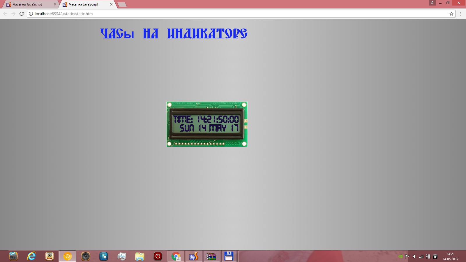

Очередные часы
идут и показывают время

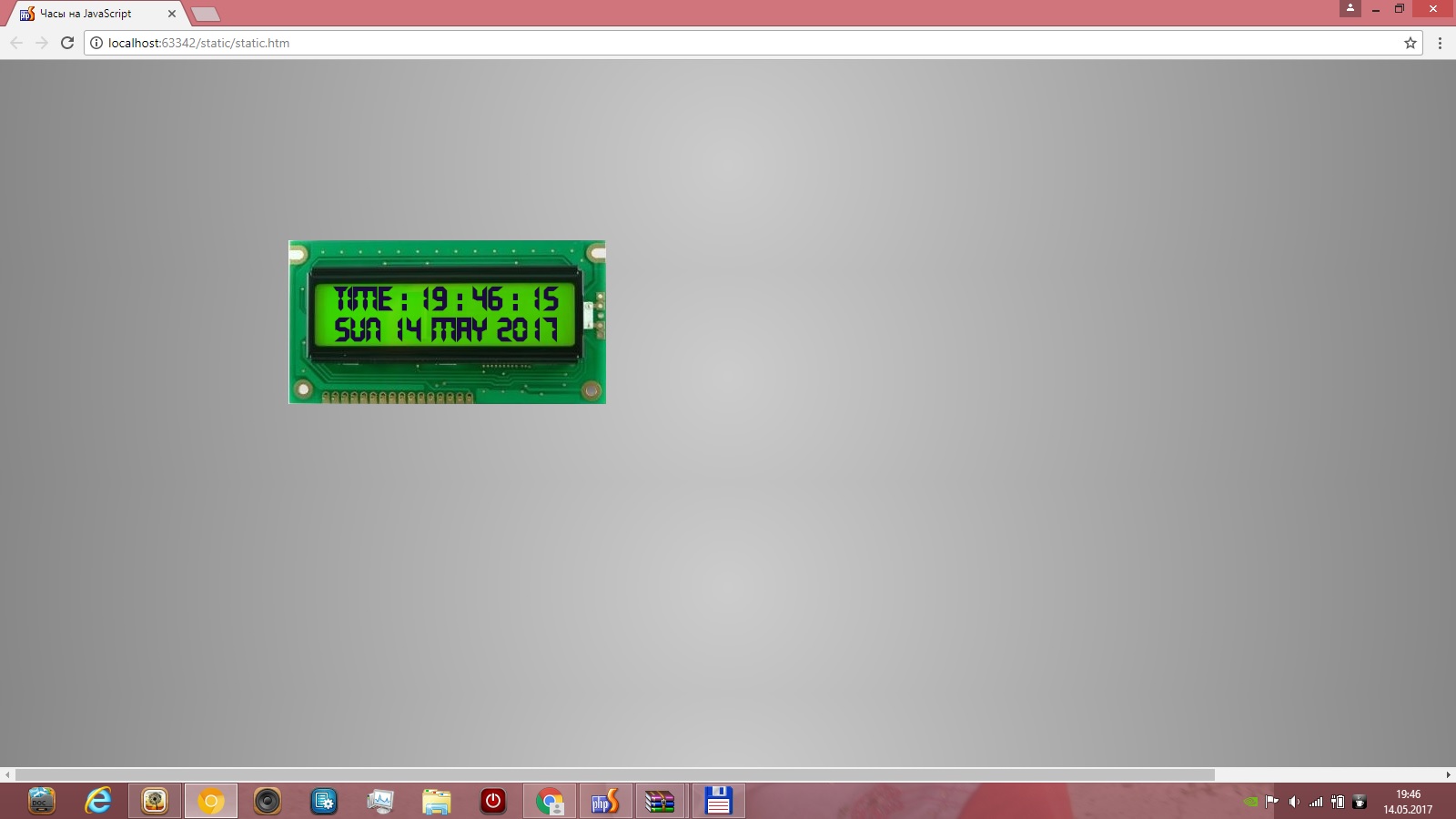

Re: визуализация данных
Добавлено: Вс май 14, 2017 2:49 pm
alexsis_76
ВОТ
123456.RAR
(4.77 МБ) 251 скачивание
должно получится так
Добавлено: Вс май 14, 2017 4:59 pm
Так не получается )). Шрифт подцепился, а все цифры сидят друг на друге в левом углу. Если выключить CSS, то время отображается правильно , но мимо экрана :lol: . А вообще идея классная - воткнуть цифры на фоне своего девайса !
PS. запустил на 4-х компах. Заработало только на одном. Значит все зависит от браузера и винды (((
