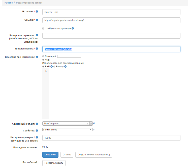

Добавлено: Вс июл 24, 2016 12:22 pm
fgor
Подскажите пожалуйста, а что и где надо прописать чтобы МД говорил о заходе солнца и показывал на домашней странице погоду с этого модуля?
Насколько я понял сейчас МД берет данные с какого-то Белорусского сайта.
Re: Модуль - Погода от OpenWeatherMap
Добавлено: Вс июл 24, 2016 3:54 pm
AndrewS
fgor писал(а):Подскажите пожалуйста, а что и где надо прописать чтобы МД говорил о заходе солнца и показывал на домашней странице погоду с этого модуля?
Панель управления->Объекты->Веб-переменные->Sunrise Time->редактировать
Меняете строку Ссылка:* на свой город из адресной строки браузера копированием, у меня например:
https://pogoda.yandex.ru/cheboksary/
Далее, в строке Шаблон поиска:*
Восход: <\/span>(\d+:\d+)
Screenshot (1).png (48.24 КБ) 10873 просмотра
Аналогично для заката:
Закат: <\/span>(\d+:\d+)
Добавлено: Ср июл 27, 2016 10:56 am
fgor
AndrewS писал(а): Панель управления->Объекты->Веб-переменные->Sunrise Time->редактировать
Взял Ваш пример и не работает, даже для Чебоксар, пишет в логе событий - incorrect value:
а где стоит правило, по которому МД знает что нужно сказать - "Солнце заходит", это в каких-то таймерах?
