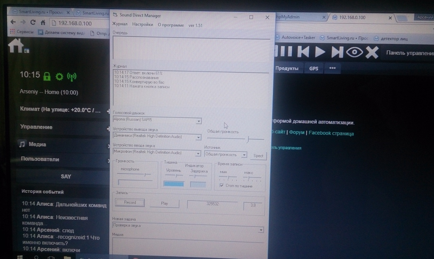

И ещё одно пожелание.. На компьютерах с небольшой диагональю нижнюю часть программы совсем не видно, может быть расширить программу, а не удлинять? Или добавить прокрутку...
Вот о чем я:

Интерфейс я переделаю. Расширим вправо чтобы всё влезало по высоте. Ближе к ночи выложу бетку перед релизом на первой страничке.
