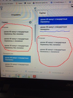

подскажите после обновления обрезал изображение и кнопки на сцене, ранее такого не было?
См вложение.
Re: Дизайн сцен
Уверены что после обновления, а не после создания второй сцены?
варианта 2.
1) на одной из сцен поставить галочку - не включать в список переключающихся.
2) расширить область отображаемого слайдера (общие настройки сцен)

После обновления 100% был бекап развернул все ОК .
Спасибо Ваш совет помог.

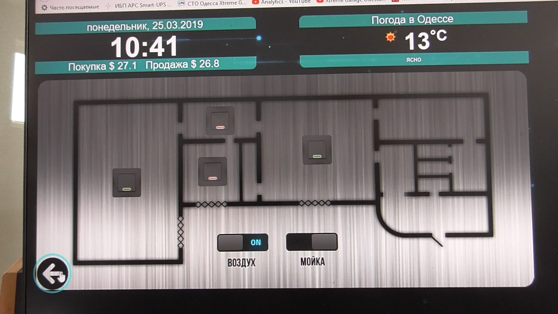

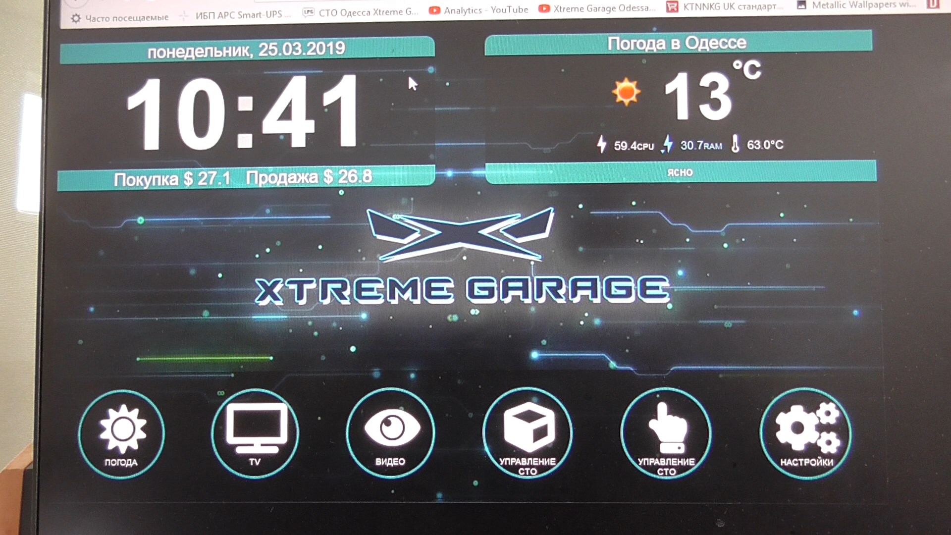

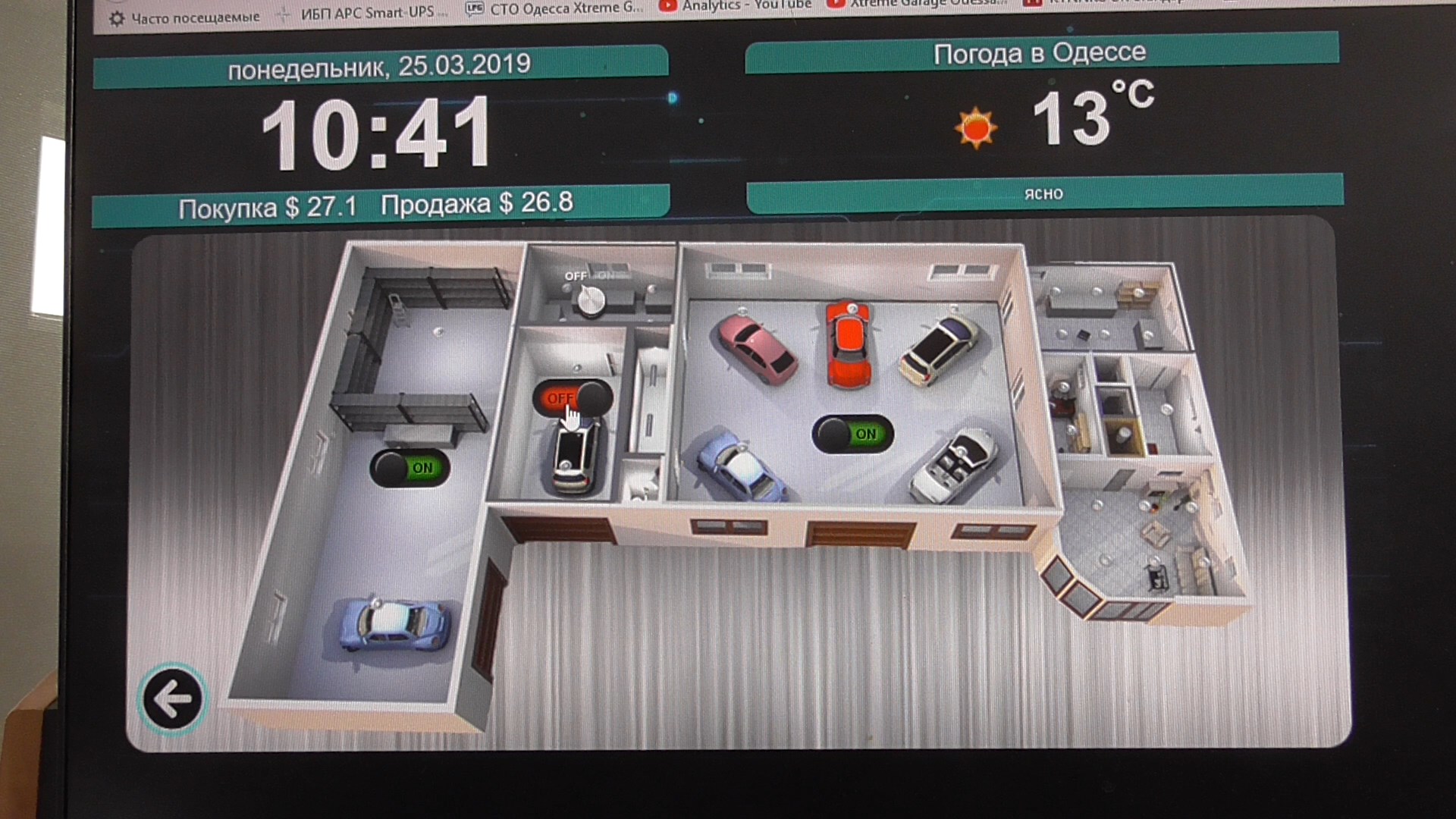

Hardwarest
Сообщения: 19
Зарегистрирован: Вс мар 10, 2019 11:25 pm
Откуда: Одесса UA
Re: Дизайн сцен
Сообщение Hardwarest »
Нашел на свою голову Белорусский проект #Majordomo. Очень прилип к нему, в программировании 0, приходится все учиться на лету. В общем пока слепил так, за основу был взят готовый шаблон от Vovix и перепилен.
