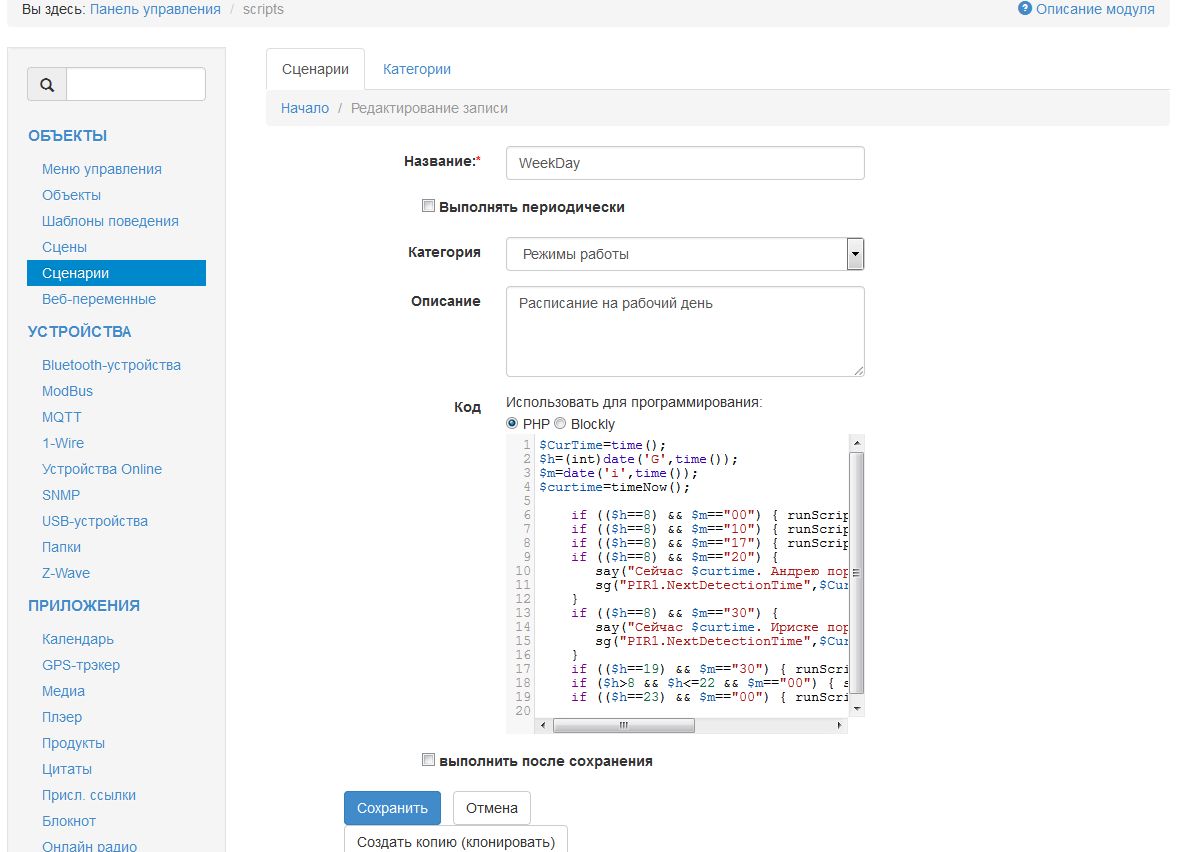

В каком-то из недавних обновлений изменился редактор PHP.
После обновления у меня пропал ресайзинг окна с кодом, поиск и т.д. И если в редактировании методов объекта еще как-то можно работать, то редактирование скриптов - это просто тихий ужас..... Окошко маленькое, начинается почти с центра страницы.
Попробую ниже прикрутить скриншот этой замочной скважины... :)
Скриншот редактора скриптов
Это как-то можно починить?
Пользую последний Файрфокс 34.0. Может чего-то доставить надо?

Ну маленькие окна это конечно тоже беда. Часто так бывает, что хватило бы и места на экране. Я уверен, что Сергей в дальнейшем с этим что то сделает, когда закончит работу над самим редактором. А сейчас, для перехода в полноэкранный режим, можно просто нажать F11
Причем с новым редактором стало намного лучше. При переходе он не забывает положение курсора.
