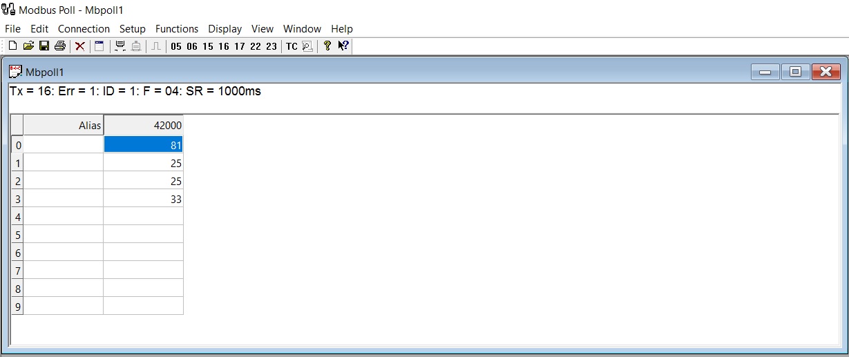

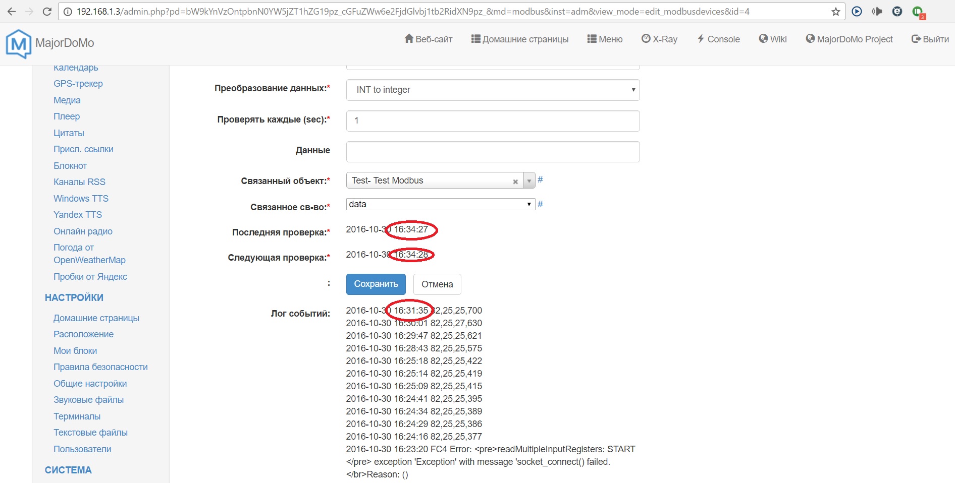

Такая же ситуация как у RusSanya, данные если появляются, то при следующем обновлении пропадают, потом через несколько циклов опроса опять появятся и при следующем обновлении пропадают. Slave устройство сделано на базе Arduino Uno+W5100, программа создана на FLprog, то что устройство работает сомнений нет, т.к. прога Modbus Poll читает эти регистры, хоть раз в секунду, хоть 10 раз в секунду. К MajorDoMo по ModbusTCP подключен ip-домофон c него данные обновляются каждую секунду и присутствуют всегда. Складывается такое впечатление, что данные в регистрах Arduino по переднему фронту импульса появляются, а по заднему стираются и и если момент опроса MajorDomo попадает в длину импульса, то данные считываются и отображаются в свойствах объекта до следующего запроса, а следующий запрос попадает в длину паузы и данные исчезают.
Нет данных
Нет данных
Данные
Данные
Modbus Poll
Modbus Poll

Добавлю еще один скрин, на нем показан лог ModbasTCP Arduino Uno, как говорил foxvlad на своём канале, если я не ошибаюсь, лог пишется когда происходят изменения в считываемых регистрах, в моём логе 4 регистр это счётчик, значение в котором меняется раз в секунду, MajorDoMo запрашивает данные каждую секунду, но отображает их в логе когда получится, без какой-либо закономерности, Modbus Poll читает данные без ошибок, ставил время опроса 0,1 сек, на каждые 10 запросов, четвёртый регистр увеличивается на единицу как и задумано.
Log
Log

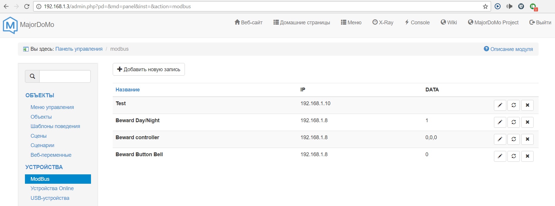

Ну а у меня, напротив, всё работает +- хорошо. Прикладываю скрин, опрос каждые 10 секунд 4 диапазонов регистров с одного modbus tcp узла.
Специально только что обновил majordomo и модуль modbus до последних версий.
