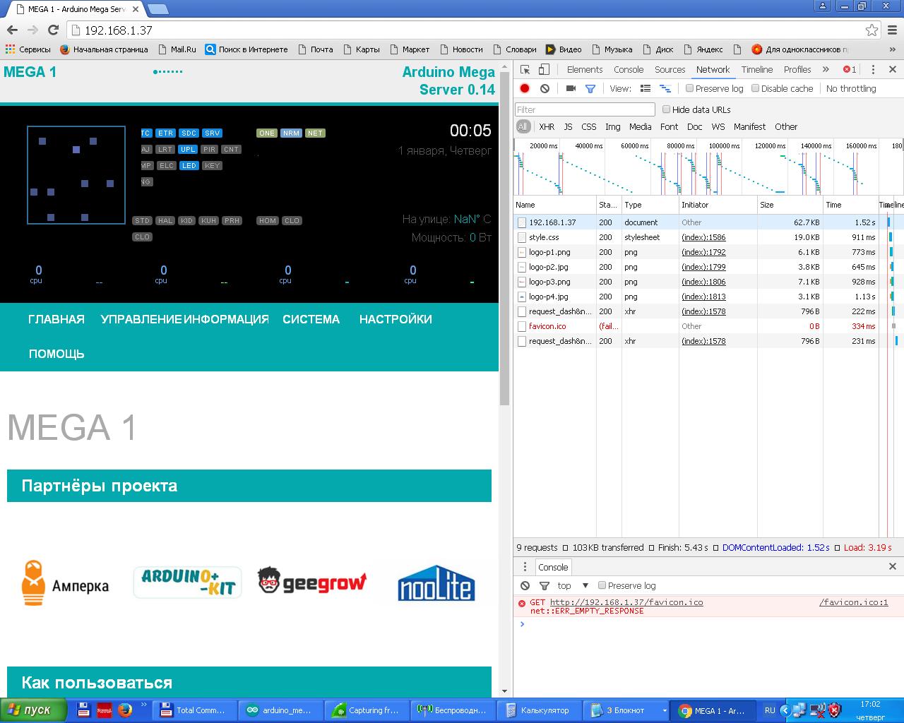

Кстати говоря - страничка при открытии выдаёт ошибку то что не может загрузить favicon.ico
Я в курсе. Там ограничен лимит соединений и не известно что лучше — тратить соединение на загрузку иконки или получать ошибку.

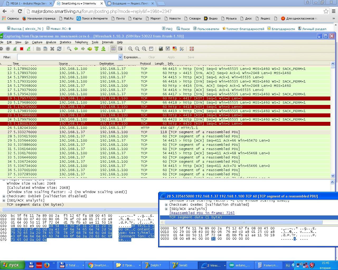

Посмотрел сегодня коды AMS честно говоря немного не по себе, вот от чего, сначала открываем 2 сокета, затем браузер спрашивает GET и начинается куча пакетов размером 1 байт полезной нагрузки передается по одному символу, т е первый пакет H второй T третий T и т д,представляете да, блин в шоке, затем начинают грузится картинки, вместо того чтобы грузить сразу по сектору в 512 байт , грузим по 128, надо что то делать :)
Ни одного слова не понял. Постарайтесь сформулировать попонятнее — тема актуальная и интересны все дельные предложения по ускорению сетевой работы.

Alex вот сдесь
это сетевой сканер видите в самом верху пакеты SYN это браузер открывает 2 потока оба они хотят соединится с портом 80 по исходящим портам 4415 и 4416. затем ниже строка GET/HTTP, это запрос от браузера
и ниже начинается самое интересное, в самом верху пакет размером 118 байт, это я уже переделал и ниже видите пакеты от 192,168,1,37 длинной 60 байт перемежаются с ACK пакетами от 192,168,1,100 в углу можете посмотреть содержимое пакета , как видите полезная нагрузка равна всего 1 байт , загрузите варезшарк все увидите, собственно так по байту они и передаются , ниже картинки по 128 байт
так делают эти функции
cl.print("<"); cl.print(tagBase); cl.print(tagCount); cl.print(">");
передают в сокет байт за байтом
если из заменить на эти
void sendHtmlAnswer(EthernetClient cl)
{cl.write("HTTP/1.1 200 OK\r\nContent-Type: text/html\r\nConnnection: close\r\n\r\n",strlen("HTTP/1.1 200 OK\r\nContent-Type: text/html\r\nConnnection: close\r\n\r\n"));}
void sendCssAnswer(EthernetClient cl)
{cl.write("HTTP/1.1 200 OK\r\nContent-Type: text/css\r\nConnnection: close\r\n\r\n",strlen("HTTP/1.1 200 OK\r\nContent-Type: text/css\r\nConnnection: close\r\n\r\n"));}
void sendJsAnswer(EthernetClient cl)
{cl.write("HTTP/1.1 200 OK\r\nContent-Type: application/javascript\r\nConnnection: close\r\n\r\n",strlen("HTTP/1.1 200 OK\r\nContent-Type: application/javascript\r\nConnnection: close\r\n\r\n"));}
void sendImgAnswer(EthernetClient cl)
{cl.write("HTTP/1.1 200 OK\r\nContent-Type: image/png\r\nConnnection: close\r\n\r\n",strlen("HTTP/1.1 200 OK\r\nContent-Type: image/png\r\nConnnection: close\r\n\r\n"));}
void sendXmlAnswer(EthernetClient cl)
{cl.write("HTTP/1.1 200 OK\r\nContent-Type: text/xml\r\nConnnection: close\r\n\r\n",strlen("HTTP/1.1 200 OK\r\nContent-Type: text/xml\r\nConnnection: close\r\n\r\n"));}
то получим пакет длинной 118 байтов.
файл server_ajax в архиве, там все увидите.

Насчет мелких пакетов , которые по 54 байта на рисунке с сетевого сканера, когда с браузера приходит запрос GET/HTTP amc начинает отдавать ответ, первой следует строка
сейчас это делается с помощью cl.print, которая передает в канал сообщение побайтно, в результате возникает куча пакетов с полезной нагрузкой 1 байт, с учетом всех заголовков 54 байта, в результате в первом пакете передается первый H,второй T, третий T, четвертый P и т д, на картинке в углу фрагмент такого пакета , внизу надпись TCP SEGMENT DATA (1byte), сделаем так, заодно освобождаем оперативную память от находящейся там строки, дело в том что при данном способе строки хранятся в контроллере в двух экземплярах, сначала строка при прошивке вкомпиливается во флеш память (та которая 256 кб), затем, при запуске бодро копируются в оперативку и висят там до выключения питания, короче говоря место занимают, делаем так
PSTR("HTTP/1.1 200 OK\r\nContent-Type: text/html\r\nConnnection: close\r\n\r\n" )
строка перемещается в память программ(можете проверить), но обычным путем ее оттуда уже не добыть, поэтому описана функция
void write_p(const char *progmem_s,EthernetClient cl){
char c;
char Buf[512];
uint8_t Count=0;
while ((c = pgm_read_byte_near(progmem_s++))) {
Buf[Count]=c;
Count++;
cl.write(Buf,Count);
которая может скопировать за раз 512 байт из памяти программ в память данных и передать одним пакетом, в результате получаем пакет длинной 118 байтов где помещается весь ответ, не пугайтесь сильно такого большого значения 512(можно и поменьше), это конечно налагает некоторые ограничения, этот буфер существует только в функции void write_p,создается в момент входа в функцию в стеке и уничтожается при выходе, это необходимо иметь ввиду оставляя необходимое количество свободной памяти иначе не будет работать, учитывая что таких моментов там много , можно наскрести наверное около килобайта бесхозной памяти.в архиве файл которого коснулись данные правки,попозже будет остальное.
