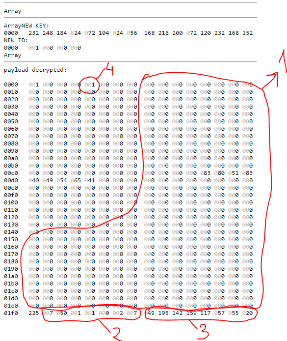

Похоже, что нет возможности вытащить нагрузку из SP3S. :(
Я взял скрипт от dmw для S1 и чуть переделал под SP3S.
Получил пэйлоады. Некоторые байты удалось вычислить (получился такой себе сапог):
1 - тут находятся всякие таймеры, которые можно задать через E-Control.
2 - Это дата и время внутри SP3S, но с китайской таймзоной.
4 - Статус Вкл/Выкл
3 - А вот тут что-то совсем странное происходит. Эти байты все постоянно меняются. С каждым опросом совсем разные значения. Никакой логики не обнаружил. Не совпадают с нагрузкой и не зависят от статуса вкл/выкл. Даже если каждую секунду обновлять страничку, то там совсем разные значения.
Уже не знаю, куда копать. Наверное, сдаюсь...

VooDooN писал(а): 1 - тут находятся всякие таймеры, которые можно задать через E-Control.
4 - Статус Вкл/Выкл
А строка 00d0 это что??
И если в цифре 3 всё сложить - это не мощность получится?
