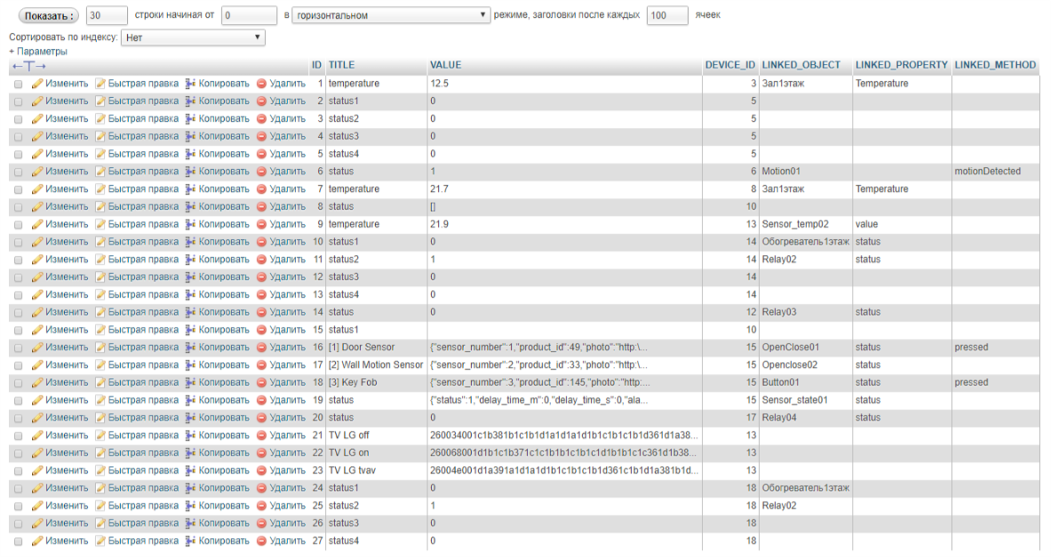

Я это видел с самого начала...но я думал это автоматически выставляется, при привязке...гляньте, что у вас записывается в LINKED_METHOD в таблице данных?
Re: Модуль Broadlink
Добавлено: Пт июн 30, 2017 10:24 am
vitt76
В базе вот такая картина
Ну я примерно понял, что надо сделать.

Ну вон же...MotionDetected метод висит у датчика...хоть это и не датчик вовсе))) если у датчика выбрать простое устройство - датчик движения, я думаю так же будет......или он че, не вызывается? Его вызов вручную прописать надо?

Не у того датчика он висел. Убил датчик, создал всю цепочку заново, проверил, что метод на месте, всё работает :)
