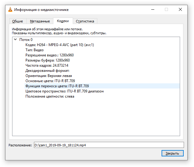

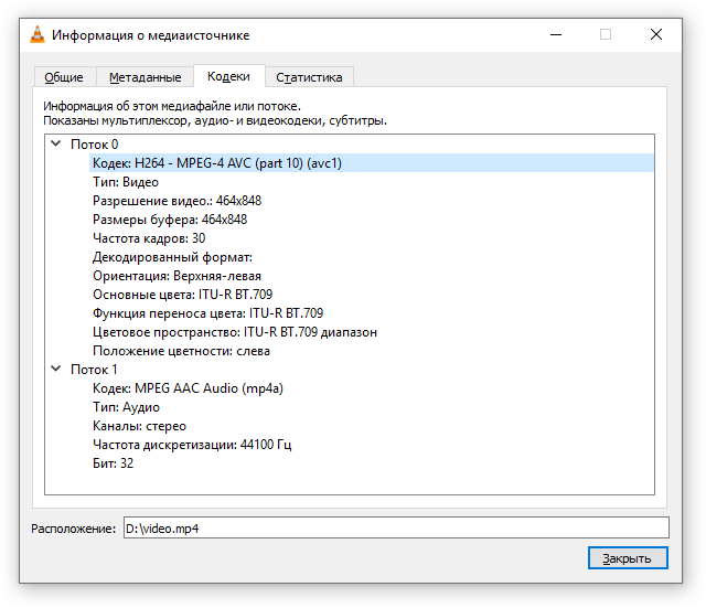

stellhawk
Сообщения: 268
Сообщение stellhawk »
Eraser писал(а): Чт сен 19, 2019 3:02 pm попробуйте этот файл сами в телеграм кому нибудь отправить, появится значочек плей и перемотка?
телеграм сам конвертит файлы
интересно девки пляшут:
Первый он конвертит в gif а второй нет.
спасибо будем искать требования к видео )))
