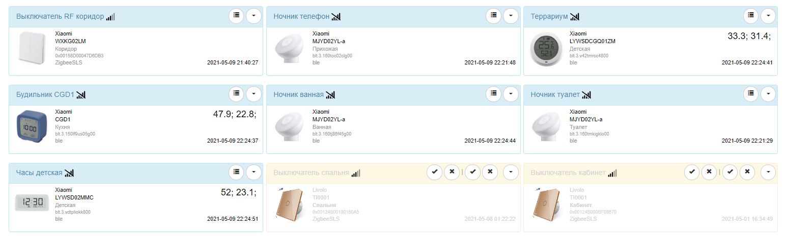

После того как AlexxIT сделал доступ к шлюзу Gateway 3 через MQTT, я подключил свои Bluetooth устройства к модулю Zigbee2MQTT. Как теперь правильно прописывать метрики и добавлять картинки устройств?
Подключены устройства:
Bluetooth часы, будильник, термометр, гигрометр CGD1
Bluetooth датчик температуры и влажности LYWSDCGQ/01ZM
Bluetooth датчик температуры и влажности c экраном на электронных чернилах LYWSD02MMC
Автономный ночник, Bluetooth версия MJYD02YL-a

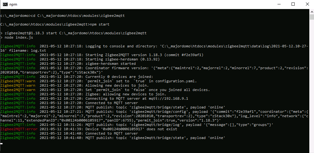

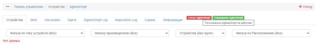

И еще прошу совета.
У меня всегда вот такое состояние zigbee2mqtt.
Это нормально, если у меня нет ни одного zigbee-девайса?
Буфер обмена02.jpg (26.68 КБ) 6024 просмотра
Сама консоль вот такая:
Буфер обмена03.png (59.86 КБ) 6023 просмотра
