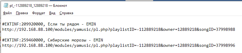

Плейлист не пустой
Изображение Connect

kas5858 писал(а): Пн май 25, 2020 3:34 pm
SmoKE_xDDD писал(а): Пн май 25, 2020 2:46 pm
kas5858 писал(а): Пн май 25, 2020 1:00 pm
Нечего не изменилось. Как не работало так и не работает.
Давайте по порядку, у вас в настройках указан терминал для воспроизведения main, он поддерживает вывод звука. Вы сохранили настройки. Открываете плейлист и жмете зеленую кнопку отправить на терминал, туда прилетает пустой плейлист. Верно? Если открыть плейлист, то что там внутри?
1. Терминал для воспроизведения main указан.
2. Настройки сохранил.
3. На терминал зеленой кнопкой отправил.
4. Плей лист не открывается.

SmoKE_xDDD писал(а): Пн май 25, 2020 6:23 am Версия модуля старая, я как раз все ошибки пофиксил в 4.6
На момент написания у меня была последняя 4.6
Сегодня еще раз обновился, ничего не изменилось.
Плейлист в плеере пустой, хотя на диске он есть и с записями.
Терминал main.
Модуль Internet radio играет отлично.

SLT писал(а): Пн май 25, 2020 6:50 pm
Я обнову забыл залить ) Попробуйте щас

Да, мы уже с другим юзером нашли косяк, вечером поправлю

SLT писал(а): Пн май 25, 2020 7:12 pm
SmoKE_xDDD писал(а): Пн май 25, 2020 7:01 pm Я обнову забыл залить ) Попробуйте щас
см. предыдущий ответ, я обновился и дополнил.
Вроде как поправил, проверьте

SmoKE_xDDD писал(а): Пн май 25, 2020 10:58 pm Вроде как поправил, проверьте
Спасибо, заработало.
