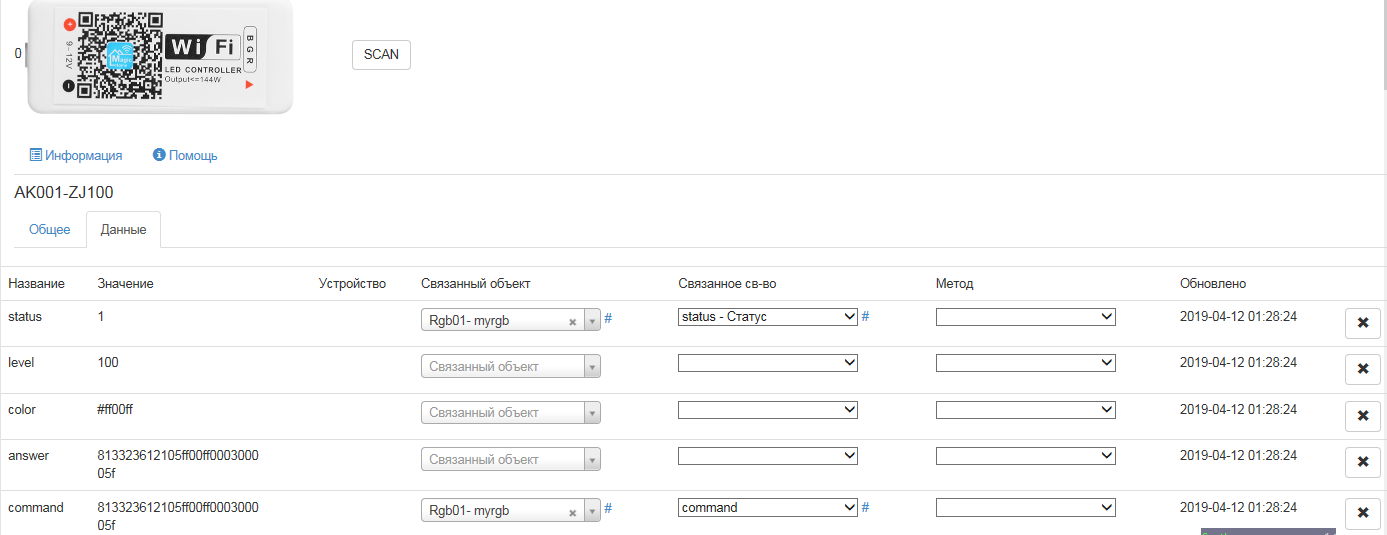

Кто знает разъясните плиз, как ПРАВИЛЬНО его включать и выключать.
Если помещаю объект ленты в RGB простые устройства (ПУ), то метод turnOff отрабатывает корректно. Но метод turnOn уже НЕ работает, нужно дополнительно в свойство "color" записать цвет отличный от "000000", например "ffffff".
При этом если вЫключить ленту из пульта, то запуск метода turnOn и запись в свойство "color" например "ffffff" уже НЕ приводит к включению - нужно только включить с пульта.
В общем как временная мера можно для включения/выключения писать в "color" "ffffff" и "000000", но это не решает проблемы, если одновременно еще и пользоваться пультом.
п.с. в RGB ПУ есть еще стандартные методы "colorUpdated" и "setColor" но смысл их применения в данном случае для меня недоступен )
В общем, кто знает, разъясните плиз....
Re: [Модуль] MagicHome (magichome)
Добавлено: Пт апр 12, 2019 6:39 am
я пользуюсь метрикой status, которая привязана к настенной кнопке пульта WXKG02LM (она вызывает метод switch простого устройства)
Добавлено: Пт апр 12, 2019 10:05 am
Kvantos
Т.е. метрика status предназначена не только для read но и для write?
п.с. метод switch аналогично on & off корректно отрабатывает ТОЛЬКО отключение (
Добавлено: Пт апр 12, 2019 12:33 pm
Kvantos писал(а): Пт апр 12, 2019 10:05 am Т.е. метрика status предназначена не только для read но и для write?
так и задумывалось
Kvantos писал(а): Пт апр 12, 2019 10:05 am п.с. метод switch аналогично on & off корректно отрабатывает ТОЛЬКО отключение (
я такой вариант даже не тестировал
Где вы вообще взяли методы turnOn и turnOff? У меня такого даже в коде нет.
