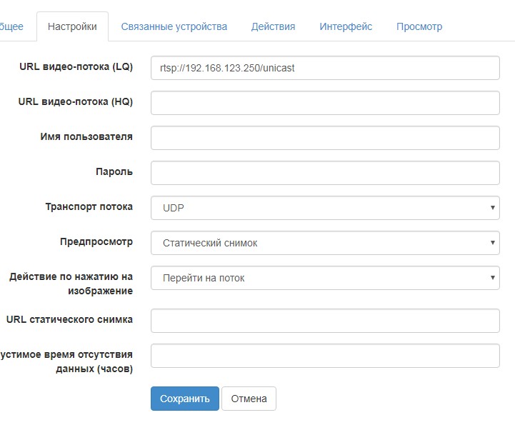

Камера Xiaomi XiaoFang Smart Camera, установил ХАК http://4pda.ru/forum/index.php?showtopi ... ry57248407 ,
с ним камера передает RTSP в формате rtsp://ВАШ_IP/unicast, в проге iSpy настраиваюRTSP в ручную, видео онлайн с камеры показывает.

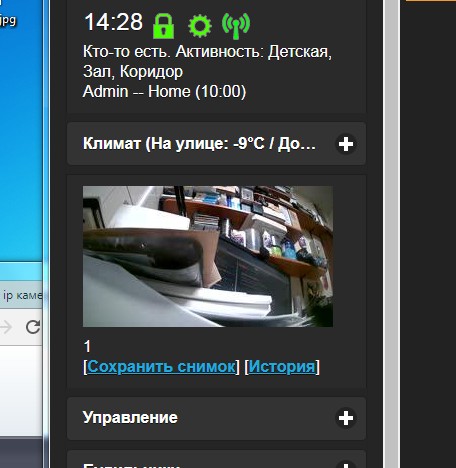

В МД на сцену и меню получилось добавить камеру через простые устройства, но выводится статичная картинка, как в МД вывести онлайн видео с камеры?
Re: Модуль ONVIF
skyrider писал(а):с ним камера передает RTSP ..., но выводится статичная картинка, как в МД вывести онлайн видео с камеры?
Поток RTSP нельзя смотреть в браузерах, они тупо не поддерживают его. Только если перекодировать на лету в другой формат, либо картинки дергать из потока и их выводить, что собственно и получается через простые устройства.

Сам не пользуюсь, но предположу, - переключить на Слайд-шоу в Предпросмотр.

skysilver писал(а):Сам не пользуюсь, но предположу, - переключить на Слайд-шоу в Предпросмотр.
Да, так и есть, - переключить на Слайд-шоу в Предпросмотр, но это трудно назвать онлайн видео, смена картинки примерно раз в 5 секунд, Сергей писал про это, в этом способе вывода видео так и должно быть, но хотелось бы более менее плавное видео, может есть варианты?
