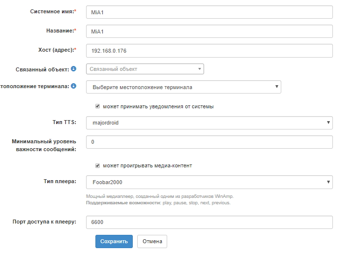

yurat2008
что прописать в настройках терминала чтобы на телефон выводить онлайн радио? телефон сяоми.
на ноут выводит без проблем черкз браузер, на телефон Алиса говорит через мажордроид, а музыку настроить не могу никак

Тип плеера меняли на мажордроид? Откуда у вас Foobar на телефоне?))

Добавлено: Вс мар 08, 2020 3:01 pm
yurat2008
менял на мажордроид, молчит как партизан. после этого доставил foobar.Тоже ни о чем

yurat2008 писал(а): Вс мар 08, 2020 3:01 pm менял на мажордроид, молчит как партизан. после этого доставил foobar.Тоже ни о чем
Для таких целей лучше поставить ВЛС или МПД ...

yurat2008
Периодически онлайн музыка прорывается на телефон при настройках в терминале медиаконтент через мажордроид. Но как то бессистемно.
Алиса говорит стабильно
