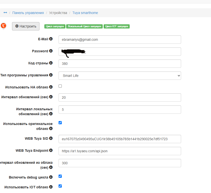

А сколько секунд стоит интервал опроса для веб?
И я не вижу на скринах - запущены ли вообще циклы?
Т.е данные из облака обновляются раз в 5 минут?!
Да.
