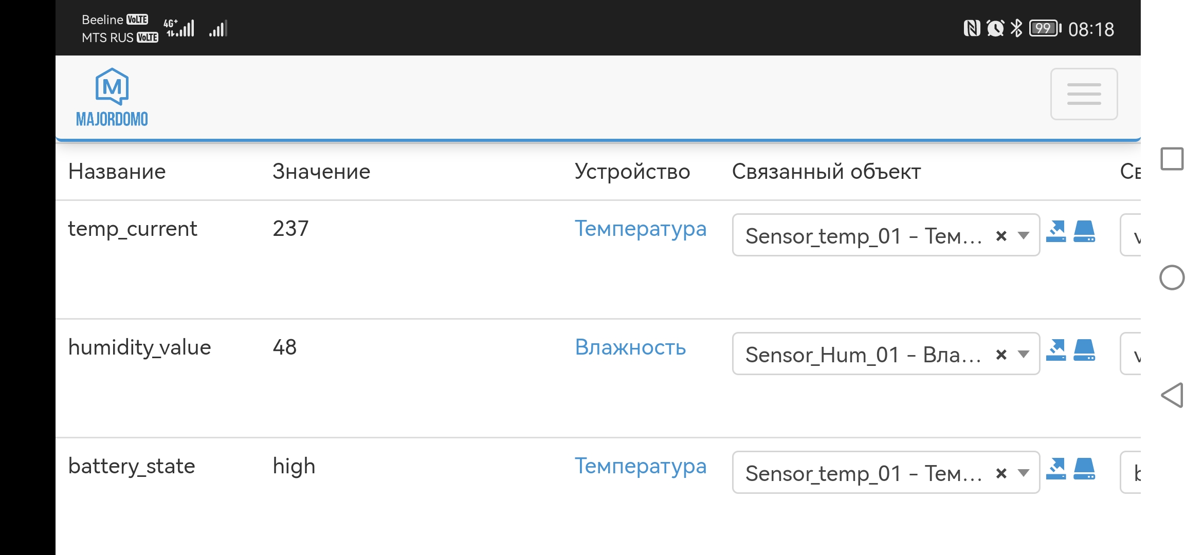

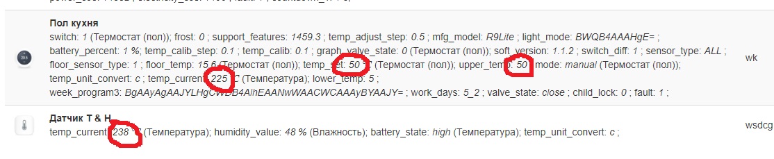

hard3d
Добрый день. После последнего обновления, метрики температуры стали странно себя вести. Периодически пропадает разделитель. И когда разделитель отсутствует, в свойства объекта данные начинают лететь с тойже периодичностью, какая выставлена в поле обновлении модуля tuya. Иногда разделитель возвращается и данные обновляется только тогда, когда изменилась температура по факту.
Еще скрин

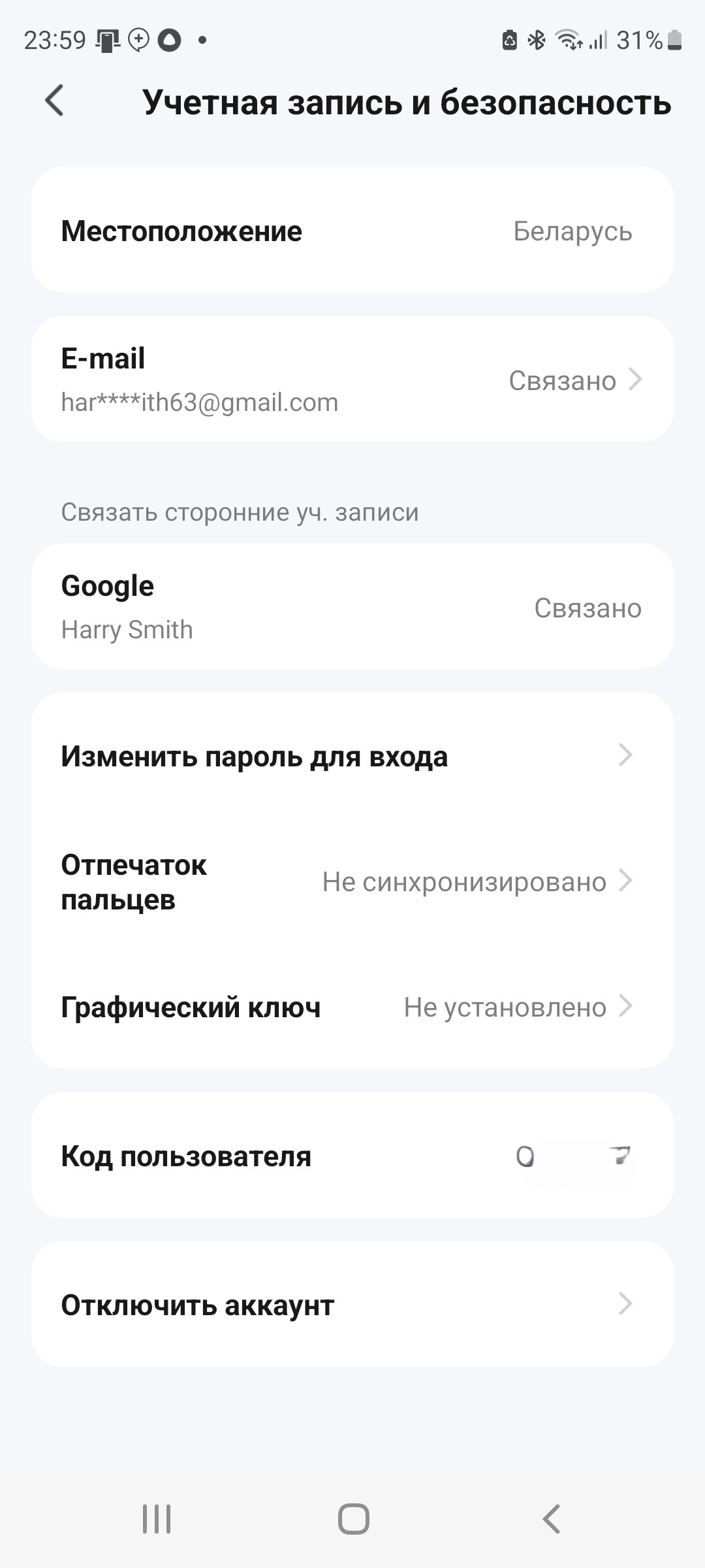

Добрый день подскажите пож следующее
в описании подключения есть два поля которые надо внести при настройке модуля
ClientId и Client Secret.Понятно но нигде не написано где из взять
2024-12-19 23-59-11.JPG (156.8 КБ) 6460 просмотров
вот что я имею в аккаунте. Откуда взять данные для этих полей?
Re: [Модуль] Tuya
Добавлено: Пт дек 20, 2024 6:11 am
harrysmith писал(а): Пт дек 20, 2024 12:09 am Добрый день подскажите пож следующее
ClientId и Client Secret.Понятно но нигде не написано где из взять2024-12-19 23-59-11.JPG
В первом сообщении темы и написано где их взять... Смотреть раздел про облако IOT
