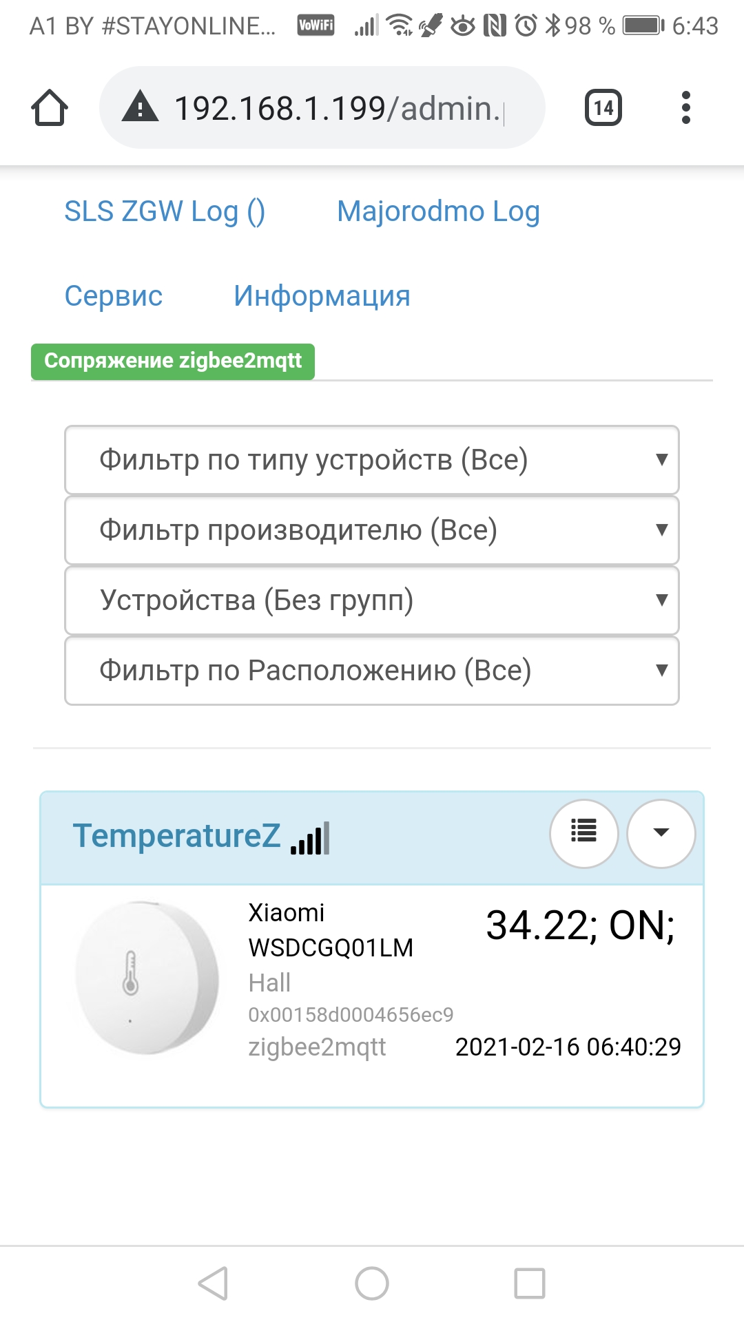

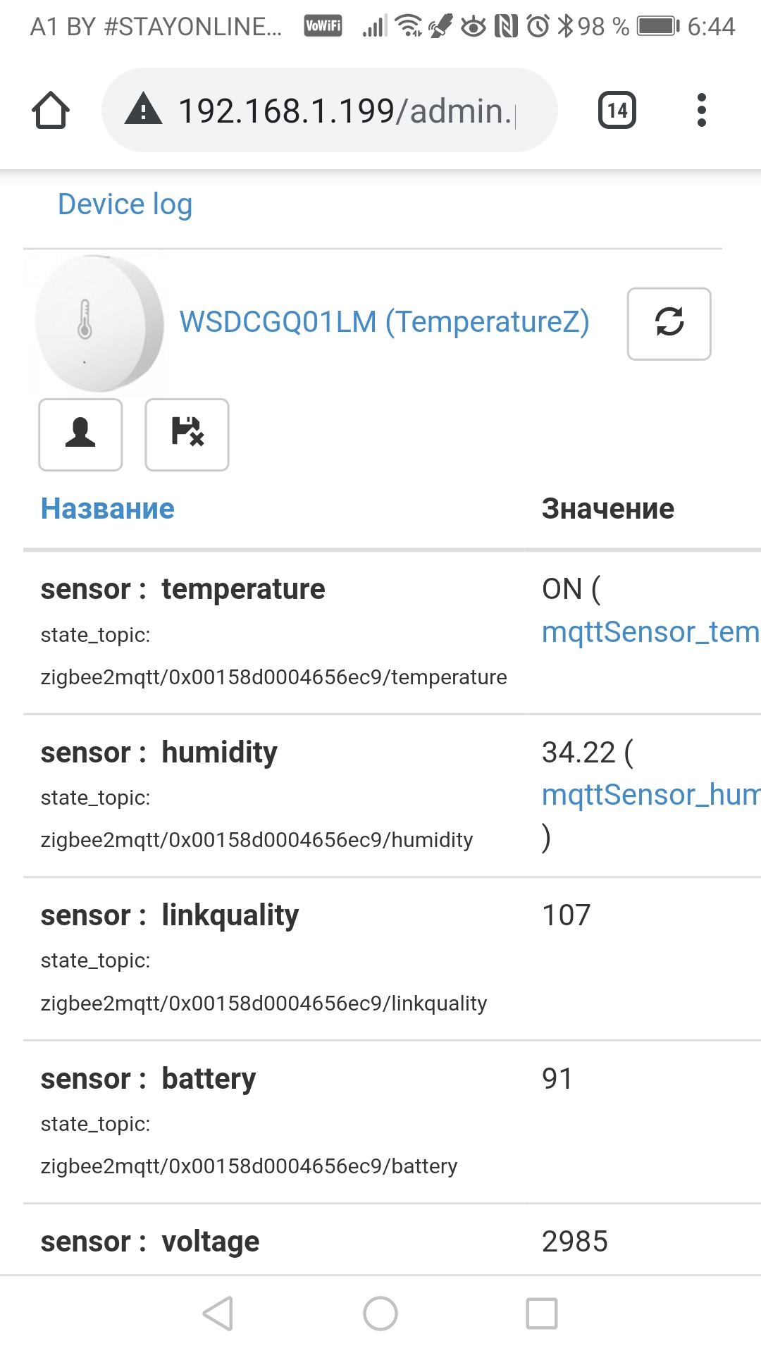

Добрый день.
Впервые поставил zigbee2mqtt (cc2531 v.1.2), подключил пока только 1 сяомовский датчик температуры и влажности и столкнулся с проблемой: Значение температуры превращается в надпись ON. Я так понял, что если оно обновилось (пришло) с датчика, то какое-то время отображается нормально, а как только данные какое-то время датчик не присылает, то значение превращается в "ON". А со значением влажности всё в порядке. Как это можно исправить?
