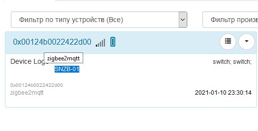

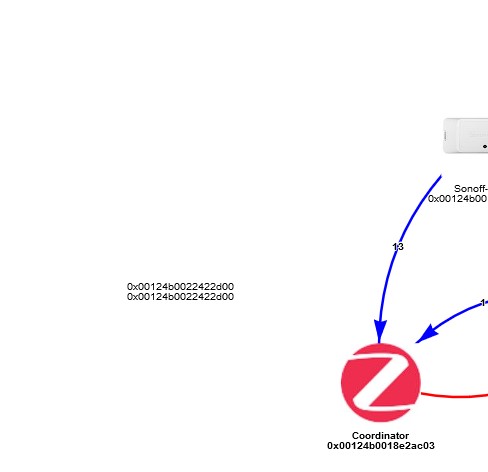

а можно в модуль добавить устройство SONOFF SNZB-01?
zigbee2mqtt его поддерживает (ссылка ), но в модуле его нет.
в результате вроде работает, но отображается криво, особенно на карте...

Сообщения: 2799
Сообщение directman66 »
nickneo писал(а): Вс янв 10, 2021 10:45 pm
directman66 писал(а): Сб янв 09, 2021 10:57 pm Для кнопок и датчиков движения используйте методы, а не свойства. Все отлично работает уже который год.
Готово.

Готово.
Оперативненько, большое спасибо!
