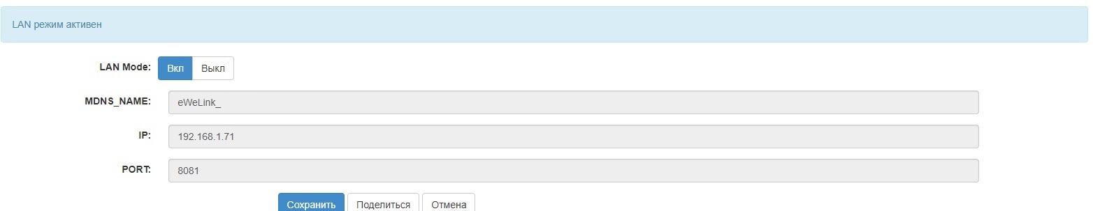

LAN режим обнаруживается автоматически. Честно не знаю у каких устройств он есть, у каких нет. Если у вашего устройства обнаружился LAN режим - он автоматически активируется (не ну а че бы нет) и в заголовке появится синяя надпись LAN. Если вы по какой то причине не хотите, чтобы это дело работало через LAN, или оно вдруг некорректно работает - вы можете выключить это через редактирование устройства. Там вот такие поля появятся
Если вы выключите данный режим - устройство будет работать так же как и раньше, через облако. Значек в этом случае будет желтым.

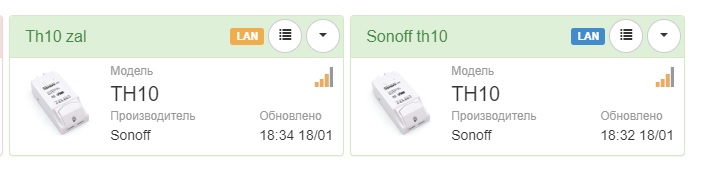

Итак:
- нет значка LAN - режим не нашелся
- синий значек LAN - режим обнаружился и включен
- желтый значек LAN - режим обнаружился, но выключен вручную. Работает через облако
При включенном LAN режиме обновление через облако не работает на устройство вообще ни в каком виде...ни через сокеты, ни при ежечасном обновлении всех устройств.
