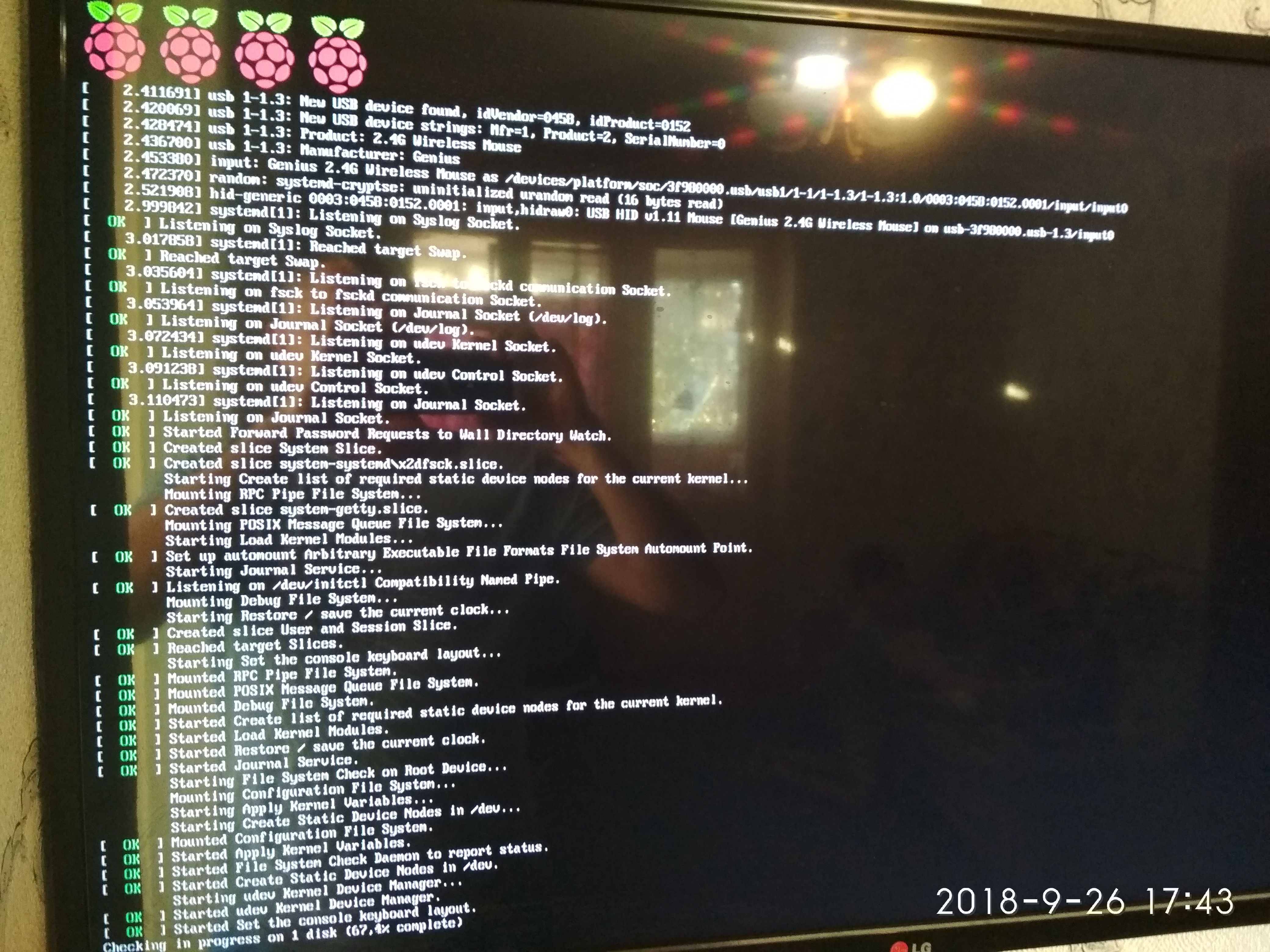

Ребята подскажите почему не могу удалить базу.
#1010 - Невозможно удалить базу данных (невозможно удалить каталог './db_terminal', ошибка: 39 "Directory not empty")
Таблицы удалились а сама база не хочет и новую не могу залить
Короче говоря пришлось заново записать на диск образ. М заметил что про перезагрузки постоянно идет проверка диска. Что это может быть и как его лечить?

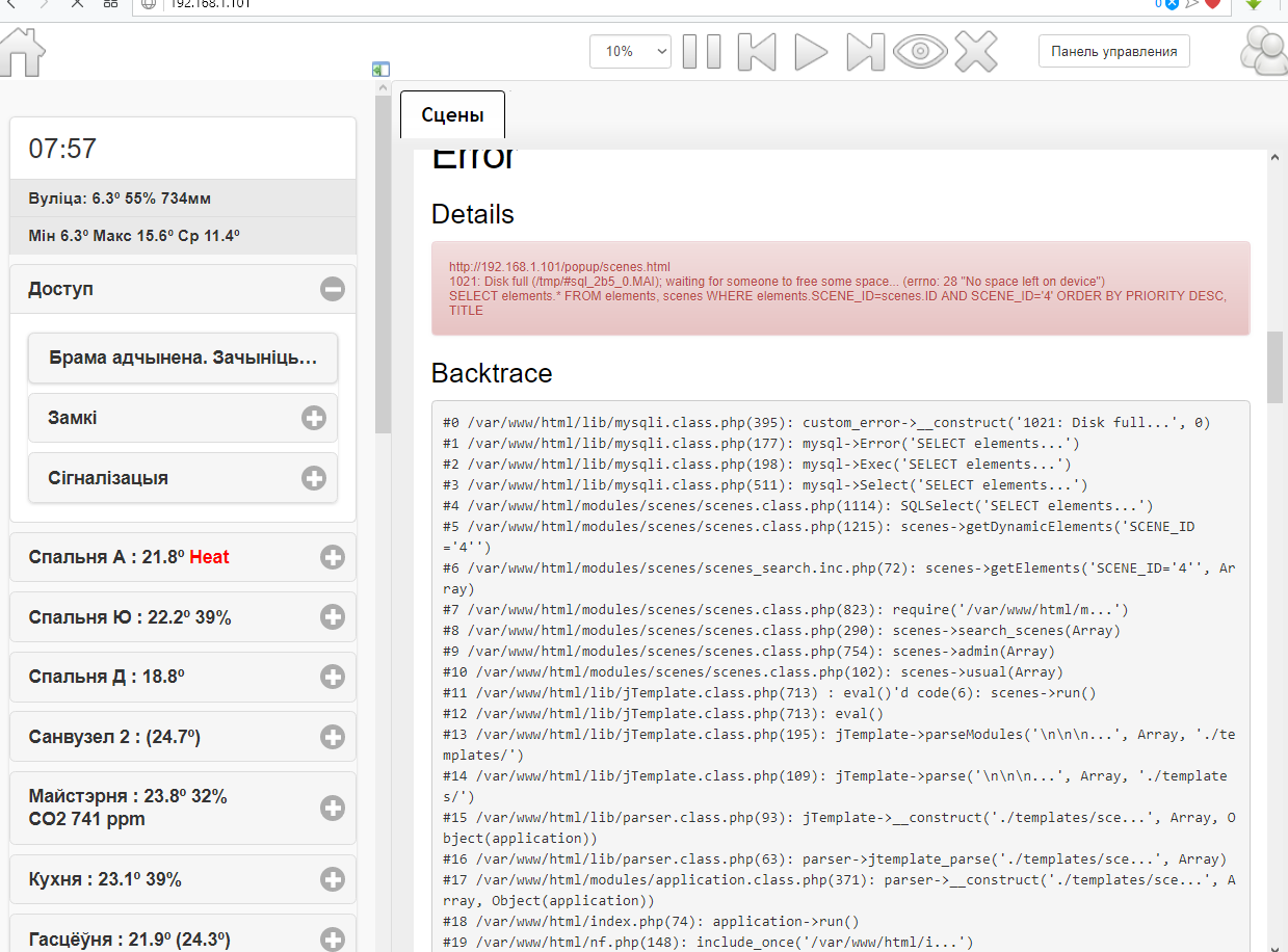

Pacific
Тоска тоскущая.
Сегодня решил сохранить образ карточки. Сделал halt своему серверу на RPi2. Извлек карту, считал образ, поставил назад. Запускаю- противное
Main cycle is down. Please check background processes status. Отправка данных диагностики.
Через пару минут появился экран, но и он после F5 переключился на Main cycle is down… Вот скриншот:
Помогите восстановить работу, плиз.
Добавлено: Ср окт 03, 2018 9:37 am
slgeo
Написано же "русскими буквами" - Disk full
