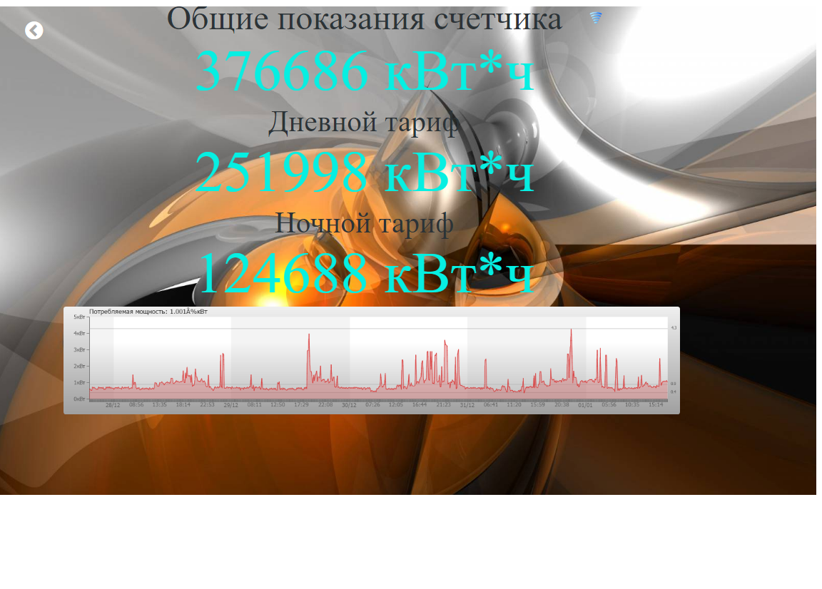

$vat = gg('Vattg.status'); // читаем и записываем в переменную показания нового счетчика
$vatn = gg('Vattn.status'); // читаем и записываем в переменную показания ночного тарифа счетчика
$vatd = gg('Vattd.status'); //читаем и записываем в переменную показания дневного тарифа счетчика
$vatm = $vat+376545;// 376545 это показания общие старого счетчика, от него и идет сложение с новым сетчиком.
//Vattn.status в этот обьект статус, днем записал параметры со старого счетчика ночные показания, у меня были такие 124654, так как он не изменяется до 23.00 отнего и показывает дневной тариф через вычитание
sg("Vattm.status",$vatm);
if (timeBetween("07:00", "23:00")) {
$vatd = $vatm - $vatn;
sg("Vattd.status",$vatd);
if (timeBetween("23:00", "07:00")) {
$vatn = $vatm - $vatd;
sg("Vattn.status",$vatn);
В крон содал еще одну задачу с кодом для вывода целого числа
$t=(int)gg("Vattm.status");
$tt=(int)gg("Vattd.status");
$ttt=(int)gg("Vattn.status");
sg("Vattm25.status",$t);
sg("Vattd25.status",$tt);
sg("Vattn25.status",$ttt);
Вот еще бы кто написал модуль для автоматической отправки в электросети, было бы вообще великолепно.
вот примерно как получилось
