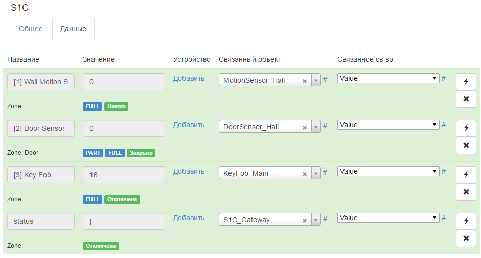

Не заметил изменений, кроме статусов на русском. На странице модуля все выглядит нормально, кроме статуса охраны:

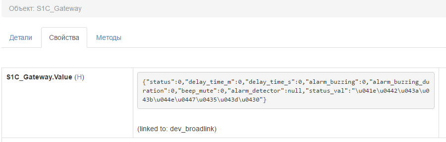

В объекте так:

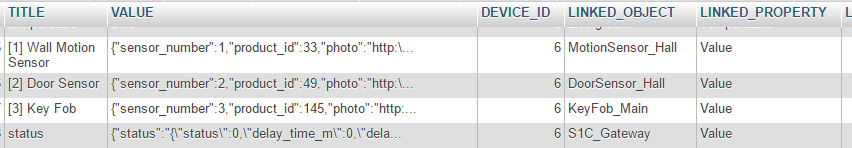

В базе так:

В базе всё ок...там должен быть json (хотя у статуса он очень странный...возможно из-за этого херня такая тваристя))...а вот в свойство должен прилетать только статус...
Json в свойстве только у общего статуса, или у датчиков тоже? И звук, как я понимаю, тоже сбрасывается?

Заметил закономерность: если статус не 0, то нет json, а если 0 - есть. Поэтому пульт показывал нормально, так как у него статус был 16. Проверил все датчики: действительно, проблема со статусом 0.
