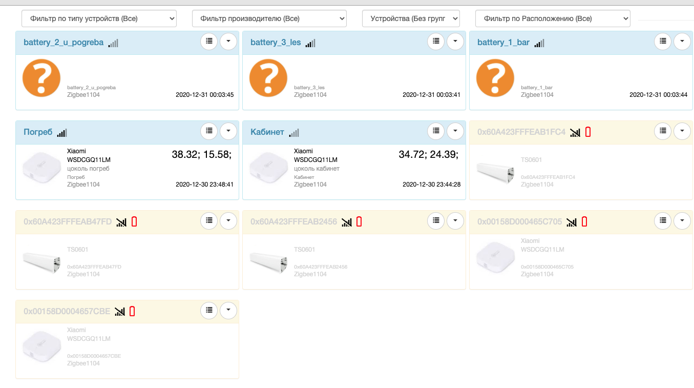

kirush
3 термоголовки на батареях - дублируются 2 раза (один раз с переименованным мною названием), а второй раз с "оригинальным именем".
Тоже самое происходит и с датчиками.
На самом SLS шлюзе 5 устройств (3 термоголовки и 2 тем. датчика).
Можно поправить?

VOVA_iS
kirush писал(а): Чт дек 31, 2020 12:07 am 2020-12-31_00-04-41.png
Можно поправить?
Это баг модуля. Если устройства переименовать в шлюзе/или в файле configuration.yaml такая фигня происходит
