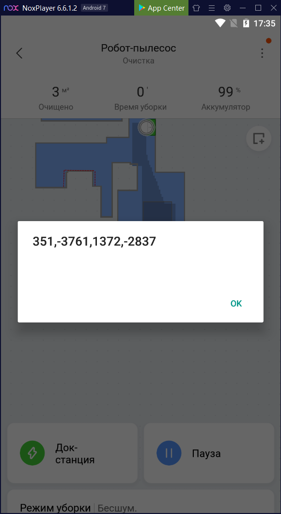

sdenisb писал(а): Пн сен 28, 2020 10:09 pm Не подскажите, как организовать зональную уборку (передать координаты) используя пылесос Xiaomi Mi Robot Vacuum Mop (dreame.vacuum.mc1808)?
Для начала нужно выяснять, какие API-команды для этого шлёт Михом пылесосу. Лог кастомного Михом от vevs в помощь.
Вот что в логе при отправке в указанную зону (по кардиналам 351,-3761,1372,-2837):
2020-09-29 17:35:02 -> {"id":8994,"method":"action","params":{"did":"364984516","siid":18,"aiid":1,"in":[{"piid":1,"value":19},{"piid":21,"value":"351,-3761,1372,-2837"}]}}
2020-09-29 17:35:02 <- {"code":0,"exe_time":1,"id":8994,"net_cost":363,"ot_cost":3293,"otlocalts":1601390102328315,"result":{"aiid":1,"code":0,"did":"364984516","out":[],"siid":18}}
Что с этим делать дальше? Как-то передавать через API?
sdenisb писал(а): Вт сен 29, 2020 5:44 pm Что с этим делать дальше? Как-то передавать через API?
Попробовать код для сценария или метода:
$coord = "351,-3761,1372,-2837";
$did = 5;   // где 5 - уникальный внутренний идентификатор пылесоса в модуле
$method = "action";
$params = '{"did":"zoned_clean","siid":18,"aiid":1,"in":[{"piid":1,"value":19},{"piid":21,"value":"'.$coord.'"}]}';
include_once(DIR_MODULES . 'xiaomimiio/xiaomimiio.class.php');
$miio = new xiaomimiio();
$miio->addToQueue($did, $method, $params);

skysilver писал(а): Вт сен 29, 2020 5:58 pm
$method = "action";
Отлично, все работает! Спасибо!
