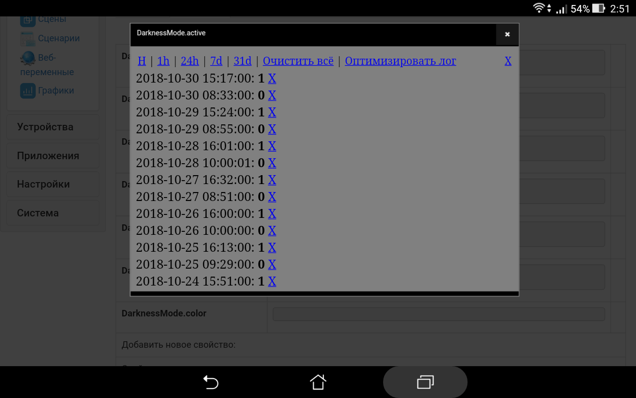

Добавлено: Ср окт 31, 2018 12:59 am
имхо ничего страшного, но ... все- таки это пользователь должен решать что, как и куда у него ходит, а не приколачивать в ядре (правда там не понятно на оба состояния было)
блин выше при облачности и зимой вообще б все молчало?!
а пользователи, основная масса, эти режимы вообще не в состоянии настроить (
