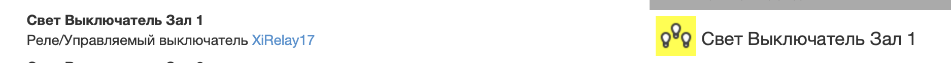

Подскажите. При нажатии кнопка загорается, а действия не происходит. Что я забыл добавить?
Два года дом работал без проблем, а тут накрылся, за это время все забыл уже. И Backup был сохранен, но накрылся тоже. В общем практически все с нуля теперь приходиться.
В методах вроде прописывать ни чего не нужно было?

Jilber
А что в методах "turnOn", "turnOff" и "switch" ?
