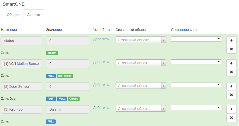

Кстати скиньте у кого всё определяется - скрин вкладки с данными)) глянуть хоть на своё творчество))

igorewa писал(а):Я сменил и у меня датчики подтянулись
А что со значениями? Почему пусто?))
А это уже к вам вопрос )))
