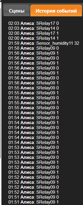

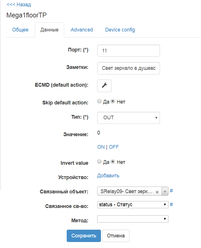

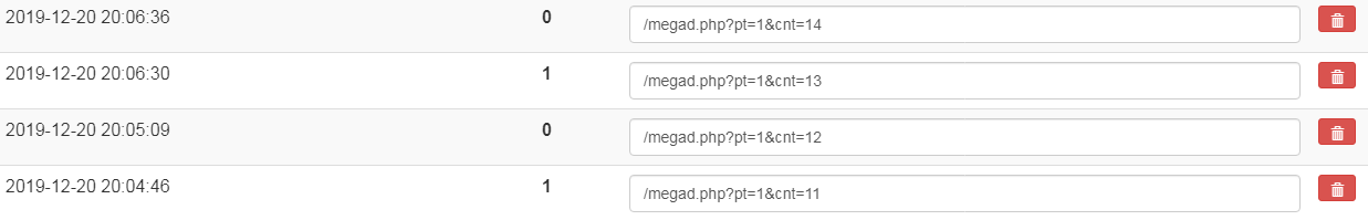

likex2000, вы оказались правы. В настройках на вкладке "Данные" действительно надо было оставить только метод (в котором осуществляется переключение свойства Status с обратной связью). "Связанное свойство", конечно же, надо было оставить пустым.
Именно поэтому в истории свойства Status появлялись двойные записи:
Opera Снимок_2019-12-20_200750_127.0.0.1.png (50.13 КБ) 5308 просмотров
Теперь порядок:
Opera Снимок_2019-12-20_200845_127.0.0.1.png (20.3 КБ) 5308 просмотров

После того, как сломалась работа по нажатию кнопки при привязанном только методе status (viewtopic.php?f=5&t=2263&start=1170#p111928) всегда привязываю настройках модуля на вкладке "Данные" только метод, но тогда, в любом случае, команда на контроллер отправляется почему то два раза.
только status, команда не передается, реле не включается
только turnOn, команда передается дважды, реле включается
только turnOff, команда передается дважды, реле выключается
только switch, команда передается дважды, реле включается и через несколько сек выключается

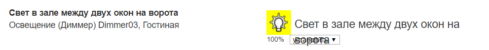

Прошу помочь настроить свет перед самым НГ.
Захотелось плавного света, но начал с простого вкл/выкл через Простые устройства.
@Chainik предложил способ замены команд, но топорно выходит реализовать.
В коде TurnOn поставил команду file_get_contents("http://192.168.2.12/sec/?pt=12&pwm=255&cnt=2");
Если не менять опцию "Вызывать родительский метод" на "Перед", то вначале MD шлет команду на 100 на стандартный метод MegaD порта, где стоит плавное включение опцией Smooth, а потом мой код шлет другую команду 255.
Если убрать родительский метод - выбрать "Никогда", то Простое устройство не реагирует на нажатие, индикатор не загорается. Лампа включается, но не выключается, видимо, MD думает, что устройство не включилось.
Может есть какая настройка по пересчету %Majordomo в %MegaD? Каждый метод переписывать у каждого устройства не гуд.
Второй вопрос про разметку списка Простые устройства.
На скриншоте видно - поле выбора % налезает на название лампы и вообще не видно. Как исправить?
Re: [Модуль] MegaD (megad)
1. прекрасно настраивается через пу, с двумя нюансами, настройка слайдера в меню и изменение кода пу что б при плавности не было кросслинков
а совет выше без ос или через такие дебри 0_0
п.с. уже не раз, имхо, за такие деньги, ну его такую связку ...
2. сократить название

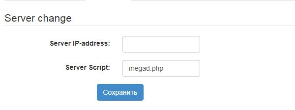

Подскажите плиз. Почему не могу сохранить адрес сервера в поле? Вношу адрес, сохраняю, а оно, поле очищается.
благодарю
Chainik
Сообщения: 1465
Сообщение Chainik »
yden писал(а): Вт дек 31, 2019 1:58 pm Добрый.
благодарю
У меня так работало всегда (т.е. никогда не сохранялось). Но на работоспособность это не влияет. Туда можно вообще ничего не вносить.
А вот в настройках модуля вносить Local-IP все же нужно (в моем случае).
