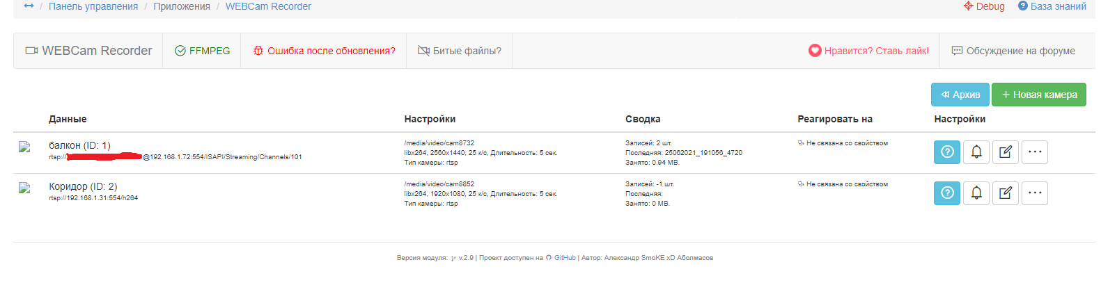

Коллеги у меня то же проблема (
Подскажите пожалуйста, что делать?
у меня подобная картина
