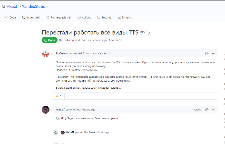

Имею две колонки Irbis. Подключил их к модулю, токены получил, но при отправке сообщений на колонки, они молчат. Если отправляю локально, то выскакивает ошибка Error: Could not open socket to "192.168.1.2:1961": Connection refused (111). Если через облако - ошибки нет, но все равно молчат. Подскажите, куда копать? Одну колонку уже отвязывал от акаунта, модуль переставлял, не помогает. Система стоит на малине.

проблемы не только у нас( это в хоум ассистенте то же самое, яндекс апи поменял)

хм, в хас уже апдейт написали(

xor писал(а): Ср авг 05, 2020 2:03 am хм, в хас уже апдейт написали(
вчера вечером еще в НА не работал TTS. А сегодня уже прилетело обновление - все работает....
