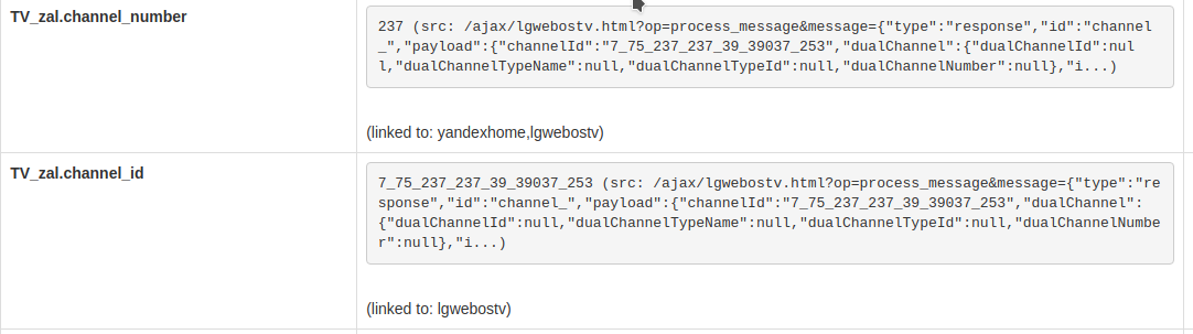

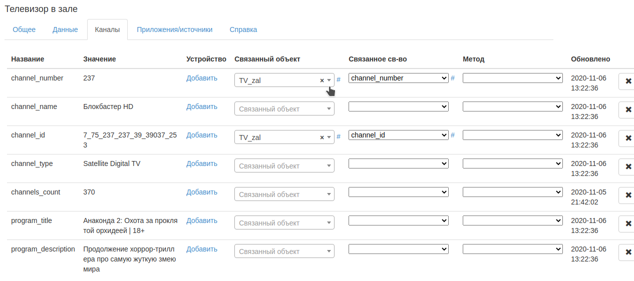

Re: [Модуль] LG webOS TV (lgwebostv)
max37online писал(а): Чт ноя 05, 2020 7:26 pm В 19:22:00 - изменил channel_number - ничего не произошло, модуль не увидел этого изменения...
Покажи скриншот вкладки свойств у объекта, к которому привязаны метрики в модуле.
max37online
Сообщения: 39
Зарегистрирован: Ср сен 21, 2016 9:03 am
Сообщение max37online »
skysilver писал(а): Пт ноя 06, 2020 9:29 am
max37online писал(а): Пт ноя 06, 2020 1:34 pm
Внешне все корректно. Нужно дебажить. Есть удаленный доступ?
