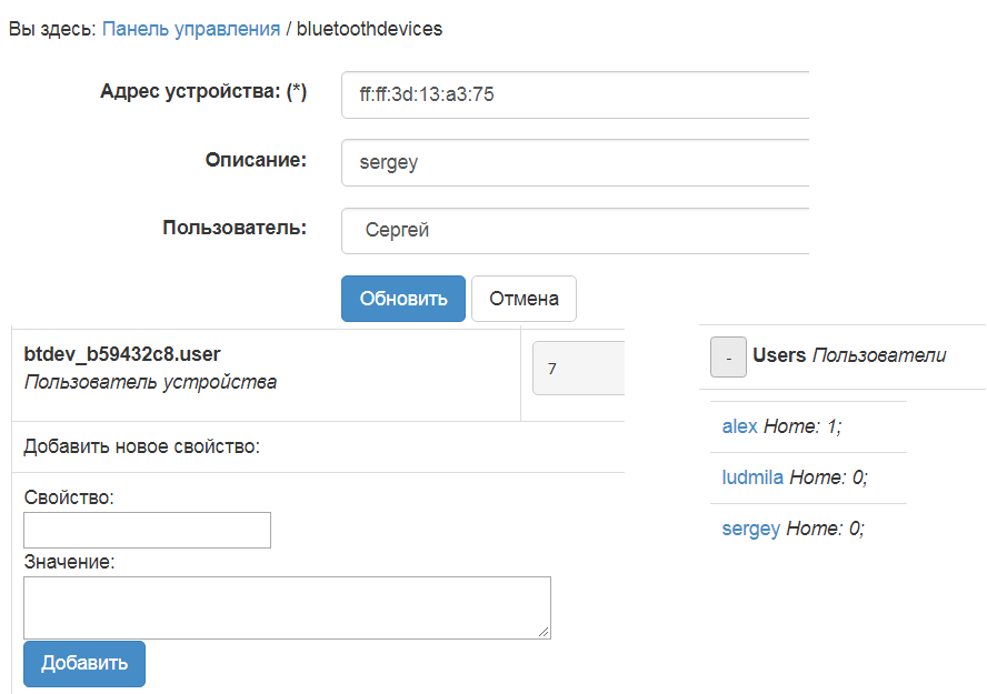

Re: [Модуль] Устройства Bluetooth (bluetoothdevices)
в свойство .user пишет ид пользователя, а не имя объекта
как правильно в методе это обработать и имя не лучше?
в свойство online можно передавать выше в SOURCE?
а имя пользователя здесь равноценно имени объекта в классе юзерс
т.е. далее все стандартными функциями без обращения к бд
Новый точечный рисунок.png (22.84 КБ) 3932 просмотра
Ron
Сообщения: 480
Сообщение Ron »
Спорить не буду, не знаю.
Когда в обьекты у себя ВСЕ перетащил, то как-то перестал мозг парить при всяких там апдейтах и еже с нею фигней...
А фигня была большой с именами... обьект - это стандарт у Сергея.
