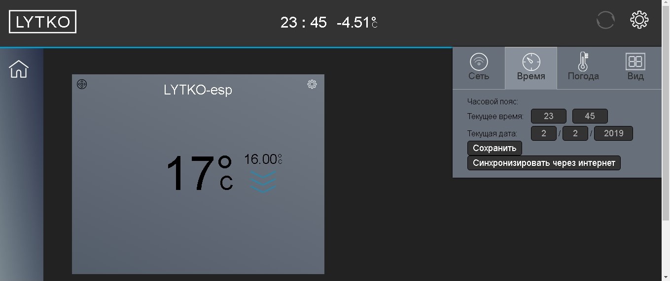

Ну самое главное , не понятно расписание , почему 4 периода ? нужно минимум 5.
Ночь с 22.00-6.00 , утро 6-8, день с 8-18, вечер с 18-22, а. лучше 6. А 4 ни туда и не сюда. В остальном просто супер.!

или я протупил и выставляется так ( утро 6.00:8.00) ?

zuraban писал(а): Сб фев 02, 2019 7:46 pm или я протупил и выставляется так ( утро 6.00:8.00) ?
Пока 4 сделали а там каждый сможет все под себя настроить. Пины на которых висит температура и реле. Количество периодов так же будет в ручную задаваться.
Сейчас так
Начало периода это конец предыдущего периода

Что то часовой пояс не получается установить
Прошивка последняя. Может это следы предыдущих установок ? Не надо затирать память ?

Спасибо за ответы. Сейчас попробую затереть и все переустановить. Пока из багов заметил не ставится часовой пояс и почти постоянно нули в настройках таймера и. темперературы.
