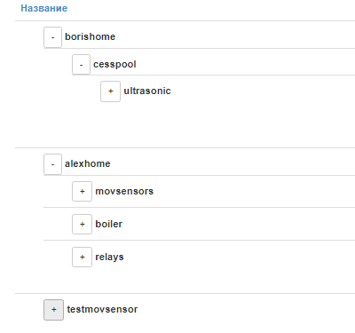

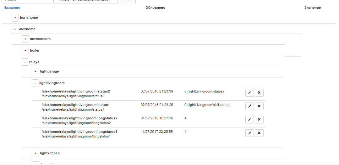

Переделал отображение топиков MQTT в виде дерева.
Сделано:
  • Отображение в виде дерева
  • Сохранение в куки развернутых ветвей
  • Редактирование и удаление записей
  • Убрана постраничная разбивка
Скриншоты:
Если интересно - просьба провести тестирование.
Ссылка на модуль на Github https://github.com/layet/majordomo-mqtt
