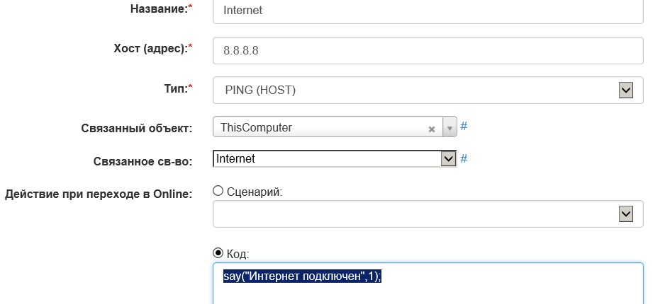

Господа помогите плз, не работает у меня "действие при переходе в Online/offline". Ни код, ни сценарий
И туда и туда ставлю say('bla bla');
Сценарий отдельно работает, цикл ping запущен, в логах ошибок нет...

Хм...вроде модуль то простой...нечему там ломаться))) Попробуйте связать со свойством любого объекта...посмотрите передаётся ли статус туда? (1/0 должен передавать)...в крайнем случае сможете к этому свойству привязать метод, и там настроить действия...
Потом попробуйте в код при изменении состояния вставить не say(); а
sg('объект.свойство', 'online'); //или offline
У меня такой вариант работает, и уже очень давно.
Если всё работает - значит с say не задалось что-то))) если не работает - отпишитесь на каком месте "споткнулись", будем дальше думать.

nick7zmail писал(а):Хм...вроде модуль то простой...нечему там ломаться))) Попробуйте связать со свойством любого объекта...посмотрите передаётся ли статус туда? (1/0 должен передавать)...в крайнем случае сможете к этому свойству привязать метод, и там настроить действия...
В общем связал я с свойством, статус меняет (1,2).
А вот
не заработал
Я тогда правда на свойства завяжусь, и все

Простите что немного потуплю - но, как взять имя пингуемой записи (имя обьекта ?)
Что бы вписать типа такого - say($nameobject." устройство в сети", 2);?

А не проще текстом вписать в графе "Код" ?

Оно то так , но зачем мне делать много бла бла, если можна сделать Один сценарий который будет озвучивать при пропадании устройства из сети...

Попробуйте так: $host['TITLE']
В сценарии вы его точно не получите - только в коде. Потому все равно придется копипастить.
