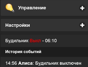

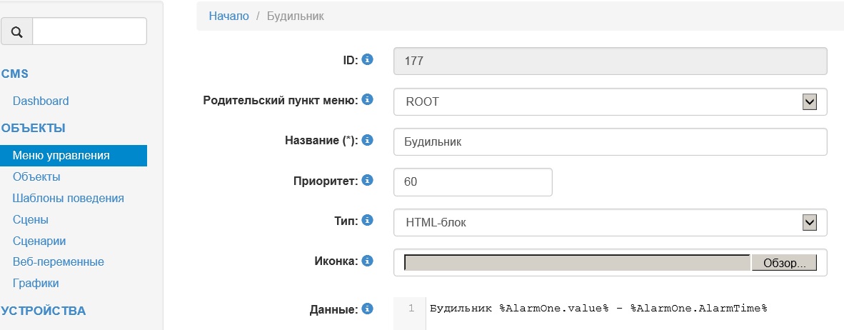

Установил модуль и вывел будильники в меню управления как у Вас, работает отлично, спасибо.
Пока не получается вывести статус и время будильника в меню управления как у Вас, нужно создавать метод object.value?
Можно по подробней, как можно в заголовок пункта меню вставить время или статус будильника.

skyrider
nick7zmail писал(а):viewtopic.php?p=36120#p36120
Читал и смотрел видео, я не такой продвинутый, повторить не смог, делаю что то не так, по этому и прошу по подробней, как можно в заголовок пункта меню вставить время или статус будильника.
Re: [Модуль] Будильник
Добавлено: Вт фев 20, 2018 6:06 am
Там по ссылке скрин есть. Вот тоже самое в модуле сделайте. А в меню вставляйте %Объект.value% или %Объект.val%...посмотрите, которое из них существует в принципе. Свойство само должно появиться.

Jilber
skyrider писал(а):как можно в заголовок пункта меню вставить время или статус будильника.
Примерно так:
Получится
