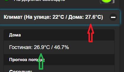

Есть еще проблема: не обновляются значения в заголовке разделов
Зеленое обновляется, красное - нет. Источник значения один и тот же %Livingroom.Temperature%.
Re: Поддержка websockets
Добавлено: Пн июл 18, 2016 6:05 pm
Исправлено
