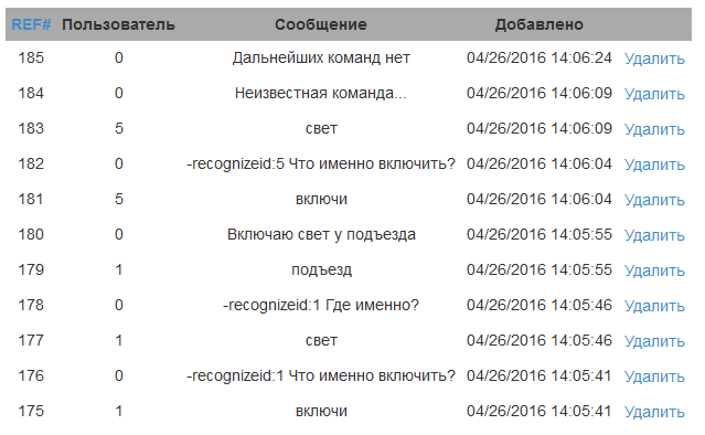

Сразу к делу. Проверяю работу программы из разных терминалов. По вашему опыту создал один терминал и назвал его Living_room. Таким образом есть основной терминал в комнате и второй (якобы в другой комнате). Далее создал на чистой системе шаблон поведения как в первом посте, про включение света в подъезде.
Захожу с главного терминала (чей id равен 1, посмотрел в базе данных) пишу команду в браузере --> "Включи", приходит ответ "Что именно" с id равным 1, далее говорю "Свет", приходит ответ: "Где именно" тоже с id равным 1, говорю: "подъезд" и приходит ответ: "Включаю свет в подъезде". Всё прекрасно работает!
Теперь захожу во второй терминал (id равен 5) и тоже пишу из браузера "включи", приходит ответ "Что именно" с id равным 5, далее говорю "Свет", и приходит ответ: "неизвестная команда". То есть почему-то с id отличным от единицы не хочет Алиса проходить по шаблону.
Вот лог программы:

Вот лог в окне программы:
На данный момент не смог понять, почему это происходит.
