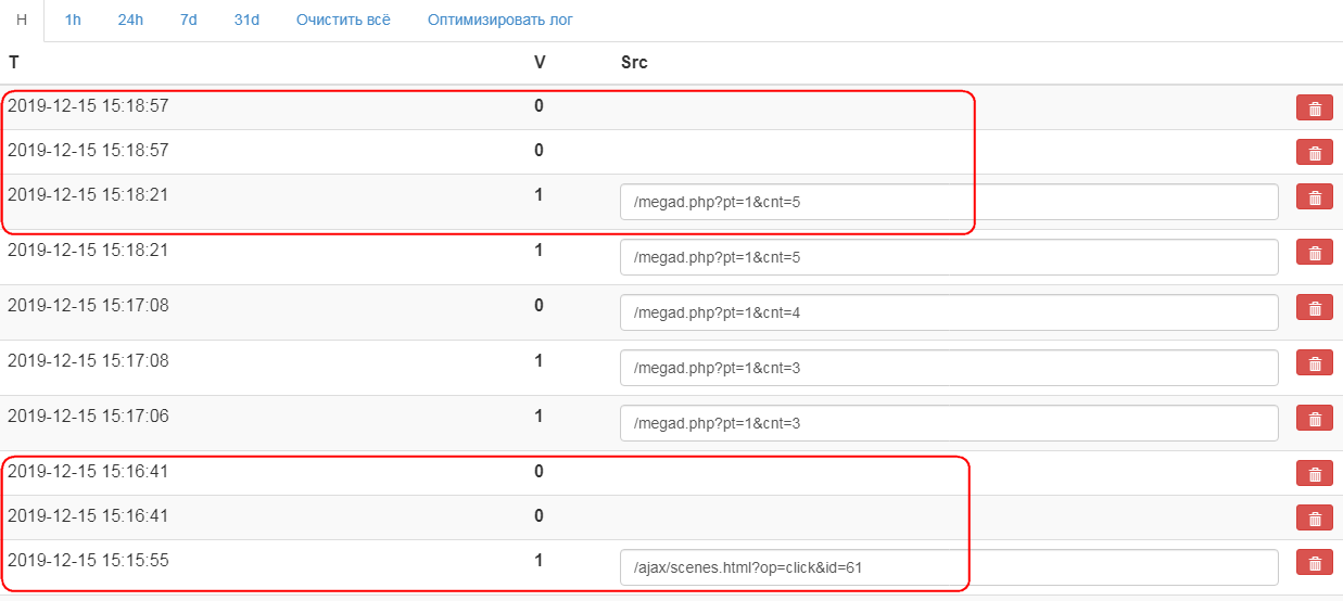

Что касается счетчика: Воспроизводится проблема не совсем однозначно. Она то проявляется, то нет. Как впрочем и в случае со кнопкой.
История свойства valueWork за период на графике:

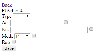

Настройка входа в Меге.
Opera Снимок_2019-12-14_143804_192.168.0.21.png (5.56 КБ) 5119 просмотров

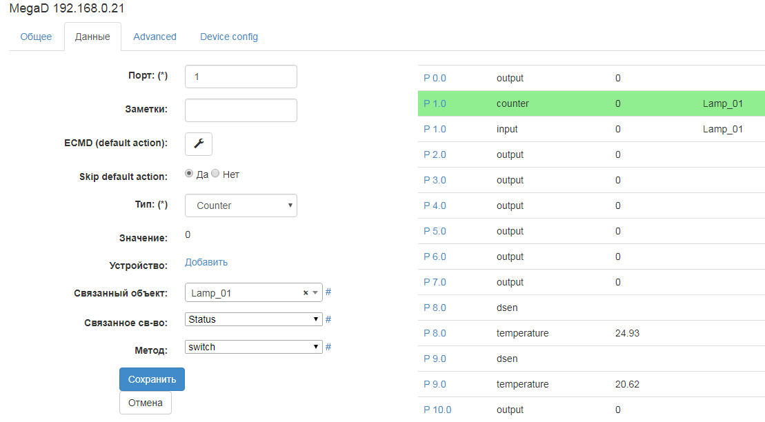

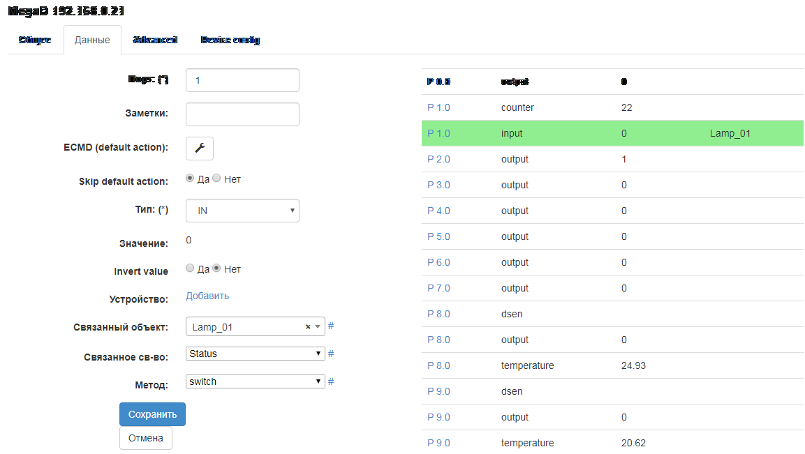

Настройка стандартного входа в модуле MegaD (на вкладке "Данные").
Opera Снимок_2019-12-14_142812_127.0.0.1.png (41.95 КБ) 5119 просмотров
Есть настройка входа как с типом "IN" (при котором и раньше у меня ничего не работало), так и с типом "Counter" (при котором ранее физические кнопки срабатывали).
Простые устройства (ПУ) не использовал. Всю настройку сделал на обычных объектах. В правильности настройки и коде методов уверен, т.к. раньше то же самое было проделано многократно.

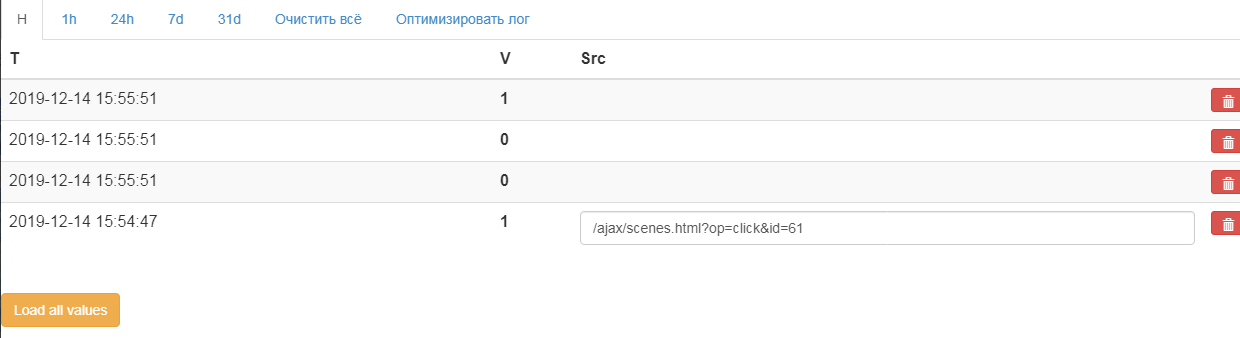

PS. Причем, кто/что переключает реле при запуске МDM и меняет значение свойства status, понять не удалось.
Opera Снимок_2019-12-14_155716_127.0.0.1.png (20.06 КБ) 5111 просмотров

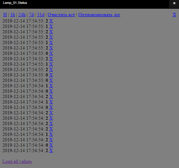

PPS. Есть у меня архив чистой MDM + модуль MegaD от 16.02.2019 (на котором раньше все работало). Так вот ради интереса попробовал сделать аналогичную тестовую настройку выключателя и выхода Меги на этом архиве. После первого переключения реле из интерфейса MDM реле начало судорожно включаться/выключаться несколько раз в секунду.
Opera Снимок_2019-12-14_175858_127.0.0.1.png (43.52 КБ) 5100 просмотров
Раньше такого не было. Надо заметить, и прошивка Меги была постарее, когда все работало нормально.
Есть у меня предположение на этот счет, которое, возможно, окажется полезным. В последних прошивках Меги произошло изменение, что называется "потрясающее идеологические основы".
"28.05.2019 ver 4.37 beta4 - Добавлена функция отправки уведомлений о переключение выходов, если они переключались не сервером (устройством, чей IP-адрес отличается от адреса сервера - например, другим контроллером, пользователем через встроенный Web-интерфейс и т.д.)"
Надо бы перепрошиться на более старую версию прошивки и посмотреть, что будет...

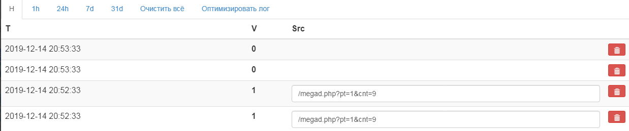

Перепрошился на 4.32b1. Докладываю.
Все заработало нормально на свежей версии модуля MegaD. Никаких произвольных переключений. И теперь у меня заработал вход в режиме "IN" (как и должно быть).
Opera Снимок_2019-12-14_192857_127.0.0.1.png (44.78 КБ) 5097 просмотров
Перепрошился на 4.37b2. Все работает штатно.
Перепрошился на 4.37b4. Все работает штатно.
Перепрошился на 4.38b9. Все работает штатно.
Перепрошился на 4.39b5 (последняя на текущий момент). Все работает штатно. Тогда почему до этого не работало?????????
Кажется, что удалось понять. почему же в начале дня при той же версии модуля MegaD не ничего не срабатывало при нажатии физической кнопки. Дело в том, что в конфигурации Меги был выставлен порт "8080" (см.первый скрин этого поста). Когда выставил порт "80" в плане срабатывания на нажатие физической кнопки, все нормализовалось.
Осталась единственная проблема: если реле было включено, то при запуске МDM оно выключается (чего быть не должно). Причину пока не понял.
Вот тут на скрине история свойства Status. Реле было включено кнопкой. Затем выключен и запущен МDM. Когда запустились все циклы, реле выключилось.

Chainik писал(а): Сб дек 14, 2019 3:06 pm PPS. Есть у меня архив чистой MDM + модуль MegaD от 16.02.2019 (на котором раньше все работало). Так вот ради интереса попробовал сделать аналогичную тестовую настройку выключателя и выхода Меги на этом архиве. После первого переключения реле из интерфейса MDM реле начало судорожно включаться/выключаться несколько раз в секунду.
У вас точно все верно своим кодом в методах? Как вообще у реле могут быть статусы 0,1 и 2? (0 выкл, 1 вкл или наоборот) Может покажите?

Chainik писал(а): Сб дек 14, 2019 3:06 pm Вот тут на скрине история свойства Status. Реле было включено кнопкой. Затем выключен и запущен МDM. Когда запустились все циклы, реле выключилось.
Покажите по времени этого снимка лог cms/debmes megad.log а не error.log и этого Opera Снимок_2019-12-14_155716_127.0.0.1.png (20.06 КБ) за одно.
С кодом точно все в порядке. Нажатие и на интерфейсный выключатель и на физический выключатель вызывает (должен вызывать) выполнение одного и того же "общеклассового" метода switch. Код его простой.
file_get_contents("http://".$this->getProperty('ipAddress')."/".$this->getProperty('Password')."/?cmd=".$this->getProperty('Port').":2");
$state = file_get_contents("http://".$this->getProperty('ipAddress')."/".$this->getProperty('Password')."/?pt=".$this->getProperty('Port')."&cmd=get");
if ($state == "ON") {
  $this->setProperty('Status', 1);
  $this->setProperty('Status', 0); }
И нигде не предусмотрено выставление свойству Status значения "2".
Так что у меня нет объяснений, кем/чем/откуда это значения "2" там вообще выставлялось. Надо заметить, что значение появлялась только на архивной копии MDM+модуль MegaD от февраля 2019 г. В актуальной версии MDM+модуль MegaD фигурируют только "0" и "1" (как и должно быть).

Я думаю, что на скрине (история значений свойства Status) "V" -- это не параметр, а сокращение от "Value". Также как "T" -- сокращение от "Time", а "Src" -- от "Source".
А /ajax/megad.html?op=processCycle я вообще не видел, чтобы у меня где-то проскакивало. Возможно, эта штука связана с Простыми устройствами, а я ими не пользуюсь.
А вот нет у меня такого файла (megad.log)...

Этот функционал Меги точно не имеет отношения к проблеме. У меня не заполнено поле Act, не настроен Cron и Program. Все переключения происходят (должны происходить) только при участии сервера MDM.

Но вот какую интересную особенность я заметил в свете той проблемы, что включенное реле выключается при старте MDM. Если реле включено с привлечением MDM (неважно, интерфейсным выключателем или физической кнопкой, когда тоже выполняется метод switch на сервере) при выключении и последующем запуске MDM проблема сохраняется. Видимо MDM восстанавливает то состояние выходов (свойство status или состояние интерфейсных элементов), которое сохранилось у него в БД.
Если я включаю реле из web-интерфейса Меги (свойство status и состояние интерфейсных элементов при этом, естественно не меняются), то при последующем выключении и включении MDM никаких переключений выходов не происходит.
Opera Снимок_2019-12-15_152237_127.0.0.1.png (27.01 КБ) 5023 просмотра
Кстати, попробовал и обратную ситуацию, когда включаю реле из MDM, затем выключаю из web-интерфейса Меги (статусы не меняются), выключаю MDM и запускаю MDM. Выключенное реле при старте MDM включается.
Кажется, кое-что начинает проясняться.
Еще раз замечу, что ПУ я вообще не использую.

У Вас проблема как раз в том, что сервер никаким образом не получает состояние портов Меги.

semkyskov писал(а): Вс дек 15, 2019 4:13 pm У Вас проблема как раз в том, что сервер никаким образом не получает состояние портов Меги.
Свою проблему я бы сформулировал по-другому. "С какого перепугу" MDM при старте синхронизирует состояние выходов Меги с тем, которое сохранилось у него в базе?
Я еще могу понять, когда речь идет о входах. Правда и тут надо проводить синхронизацию по направлению "Мега >>> MDM" (а не наоборот). Но вот когда при старте MDM синхронизирует выходы Меги, причем переключает их в соответствии с тем состоянием, которое было сохранено у него в БД...
Вот это я отказываюсь понимать... Мега умеет в простейших случаях работать автономно от сервера. И много всего может произойти, пока сервер "отсутствовал".
Считаю, что это надо исправить.

По крайней мере, у меня Ваша проблема никак не воспроизводится. При загрузке сервер считывает конфигурацию портов Меги (выходов в частности) и выставляет в интерфейсе соответствующие статусы. Да и судя по Вашим логам нигде не видно, что бы сервер отправлял Меге хоть какие то команды. Попробуйте найти подтверждение тому, что сервер отправляет Меге команду на "синхронизацию". Посмотрите трафик между сервером и Мегой Wiresharkом.
А вот почему в истории свойства статус дублируется команда от Меги на нажатие кнопки (cnt=3, cnt=5) это вопрос. Как раз это наверное и вызывает срабатывание метода два раза. При установленном методе switch, это вызовет ту самую смену статуса на противоположный, через короткий промежуток времени после нажатия кнопки.

Могу предположить, что двойная запись состояния свойства status в ноль происходит из-за указания связанного свойства в настройках стандартного входа в модуле MegaD (на вкладке "Данные") и связанного метода, который также меняет свойство status.
