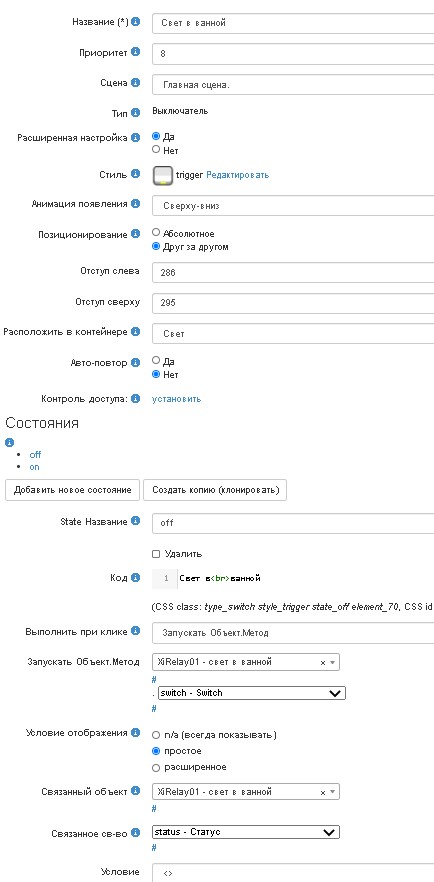

Здравствуйте. Подскажите пожалуйста из-за чего могут исчезать кнопки управления освещением после клика на неё? Свет включаеся кнопка исчезает. Подскажите что не так вот так кнопка настроена.Спасибо.

Наверняка, для состояния "on" у вас указано неверное условие отображения. Должно быть условие отображения "Значение свойства = 1". А для состояние "off" -- "Значение свойства <> 1". И тогда ничего не будет исчезать.

Chainik писал(а): Пн фев 15, 2021 10:12 am Наверняка
Так и есть!
