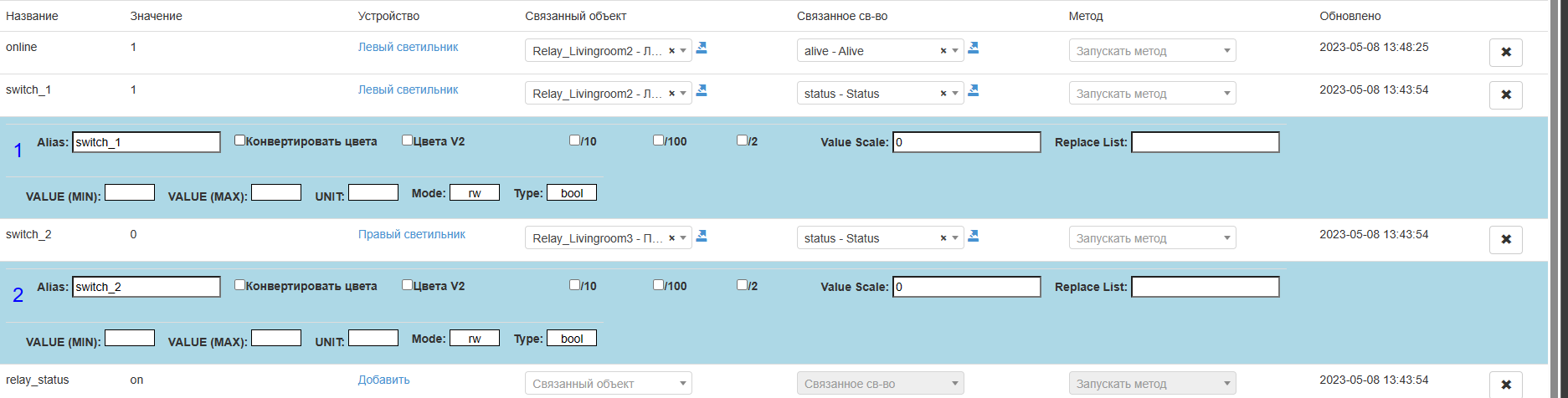

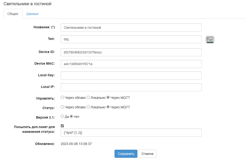

Точно 3.4! Засада. Есть в планах поддержка модулем протокола 3.4 в будущем? Ещё вопрос: настроил tuya iot, служба горит зелёным. Как настроить передачу данных через mqtt? Нужно подписываться на какие-то топики? Или на 3.4 это тоже не работает?

Вроде все по инструкции, но не работает.

HeavyHard писал(а): Пн май 08, 2023 1:54 pm Вроде все по инструкции, но не работает.
MQTT (IOT) работает только статус. Управление надо ставить через облако, так как локально протокол 3.4 модуль пока не поддерживает. Добавить поддержку 3.4 - в планах есть, пришло мне устройство с таким протоколом, но по срокам пока ничего не обещаю

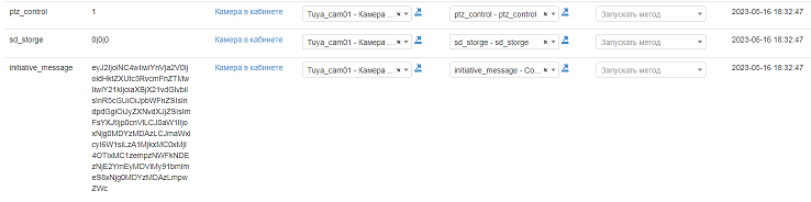

Тип устройства sp. Дверной звонок. При нажатии на сам звонок никакие свойства устройства не меняются, кроме "185". Опытным путем в ЛК tuya iot было выяснено, что при нажатии на звонок последние 4 знака данных всегда одинаковые. Проблема в том, что данные в это свойство 185 полность не помещается как раз на эти 4 знака.
Мммм... Интересно - такое мне ещё не попадалось... А когда звонок не нажат, то 4 знака разные?
Значения хранятся в таблице tucommands в поле VALUE varchar(255) NOT NULL DEFAULT ''
Вот к примеру, если нажать на звонок с разницей в минуту.
eyJ2IjoiNS4wIiwiY21kIjoiaXBjX2Rvb3JiZWxsIiwidHlwZSI6ImltYWdlIiwid2l0aCI6InJlc291cmNlcyIsImZpbGVzIjpbWyJ0eS1ldS1zdG9yYWdlMzAtcGljIiwiL2NjZGQzYi00MDIyMTAyNC1od3hkNzU0NzEwM2U0ODZkYjQ4ZS9kZXRlY3QvMTY4MjkzNjUyNi5qcGVnIiwiYmJmYWE0ZDRiNGFhYjRkNCIsIjE2ODU1Mjg1MjgiXV19
eyJ2IjoiNS4wIiwiY21kIjoiaXBjX2Rvb3JiZWxsIiwidHlwZSI6ImltYWdlIiwid2l0aCI6InJlc291cmNlcyIsImZpbGVzIjpbWyJ0eS1ldS1zdG9yYWdlMzAtcGljIiwiL2NjZGQzYi00MDIyMTAyNC1od3hkNzU0NzEwM2U0ODZkYjQ4ZS9kZXRlY3QvMTY4Mjg3NjU1My5qcGVnIiwiOGY4OTIzNjlhOTg1ZWY4OCIsIjE2ODU0Njg1NTYiXV19
Как видно, последние символы XV19 совпадают.

Изменил на VALUE varchar(300) utf8_general_ci. Данные все равно отобразились неполные. Возможно дело не в длине.
Приложу скрин, что в Tuya Iot показывает.

У меня такая же ситуация с камерой
eyJ2IjoiNC4wIiwiYnVja2V0IjoidHktZXUtc3RvcmFnZTMwIiwiY21kIjoiaXBjX21vdGlvbiIsInR5cGUiOiJpbWFnZSIsIndpdGgiOiJyZXNvdXJjZSIsImFsYXJtIjp0cnVlLCJ0aW1lIjoxNjg0MDYzMDAzLCJmaWxlcyI6W1siLzA1MjkxMC0xMjI4OTIxMC1zempzNWFkNDEzNjE2YmEyMDViMy91bmlmeS8xNjg0MDYzMDAzLmpwZWc
база тут не причем режется где то раньше
