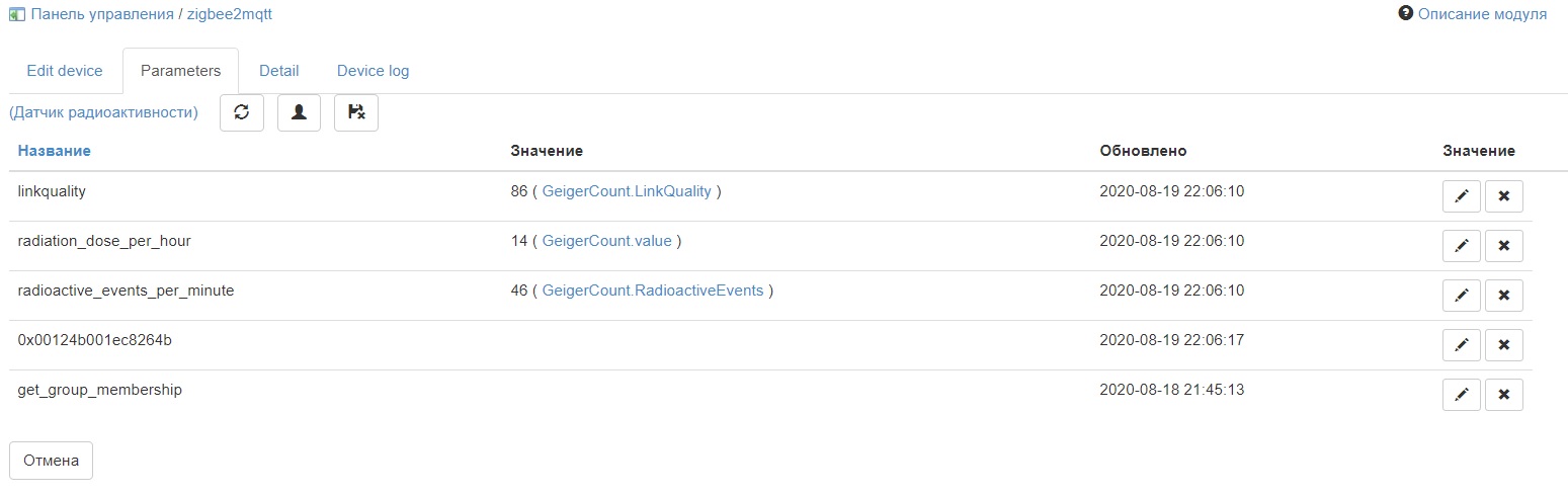

IvanSH
Прошу добавить счетчик гейгера.

iden
IvanSH писал(а): Ср авг 19, 2020 9:08 pm Прошу добавить счетчик гейгера.
А что с ним не так? Данные от него, вроде есть на вашем скрине.
